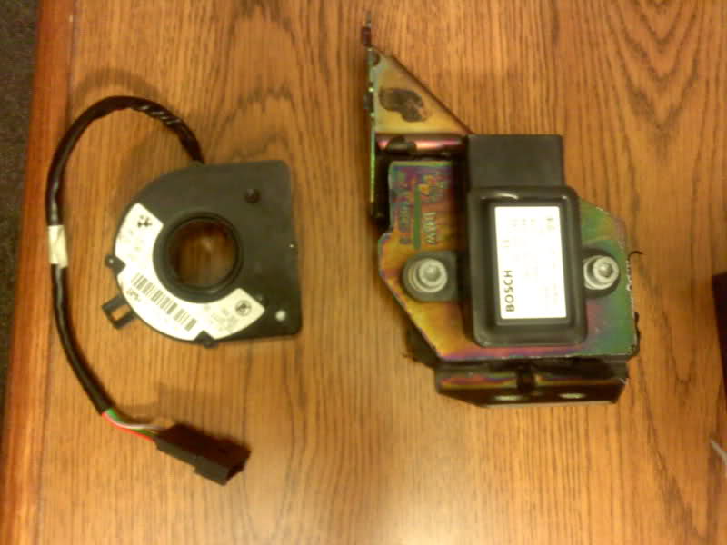

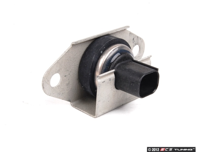

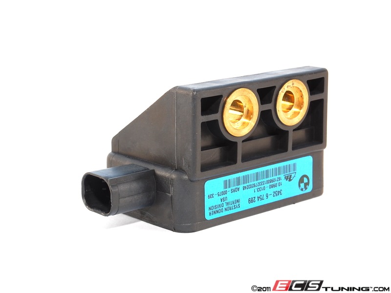

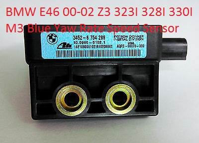

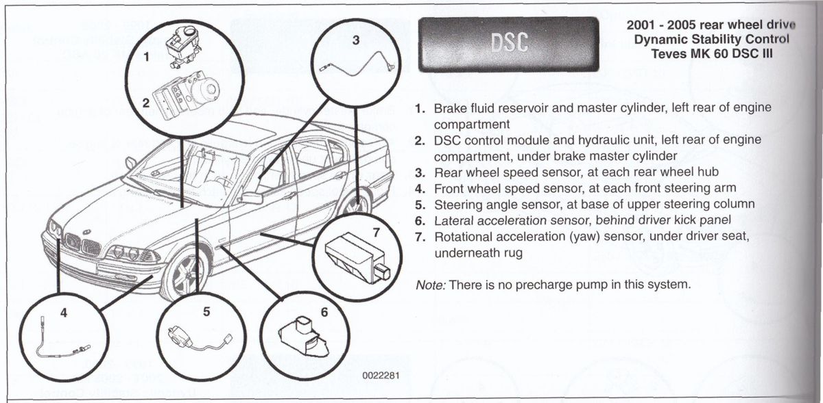

Андрей Стриженов Опубликовано 10 июня, 2018 Поделиться Опубликовано 10 июня, 2018 (изменено) фото. Изменено 10 июня, 2018 пользователем Андрей Стриженов Ссылка на комментарий Поделиться на другие сайты Поделиться
Дмитрий Иванович Опубликовано 11 июня, 2018 Автор Поделиться Опубликовано 11 июня, 2018 Андрей большое спасибо за информацию! Теперь уже по месту когда машинка будет у меня будем разбираться что в данном случае пострадало, сам датчик либо проводка к нему. Ссылка на комментарий Поделиться на другие сайты Поделиться
Дмитрий Иванович Опубликовано 18 июля, 2018 Автор Поделиться Опубликовано 18 июля, 2018 Андрей Благодарю за помощь в поиске проблемы! Вопрос по данной неисправности решен, работоспособность системы курсовой устойчивости восстановлена, виновником оказался сам датчик продольного - поперечного ускорения, проводка цела сам датчик погиб. Ссылка на комментарий Поделиться на другие сайты Поделиться
