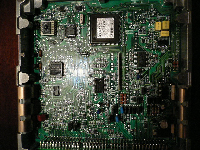

Может кто сталкивался с подобным эбу? Подскажите где у него прошивка находится, и чем ее можно считать и посмотреть? Фото выкладываю..
На фото ничего не видно, хотя бы подписал большие микрухи. Но похоже что здесь все в проце, наклейку сдери.

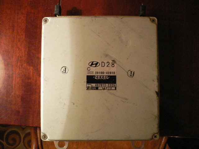

Наклейку убрал:
И зачем вам прошивка? Считать фришными методам не получится, можно мне выслать - думаю должен прочитать.
Просто мне этот блок прислали посмотреть, сама машинка от меня в 200км. Те кто прислали думали что имобилайзер отвязался, к томуже с их слов диагностика показала ошибку ИММО. Однако после моего вопроса а есть ли метка на ключе зажигания---- ничего не нашли. Вот я и думаю чтоже с блоком приключилось? Был произведен тщательный осмотр на предмет сгоревших элементов-- все ОК. Вот я и хотел с прошивкой попробовать разобраться, ну хотябы в том плане есть ли ИММО или нет. О фришных методах не идет речь вовсе!

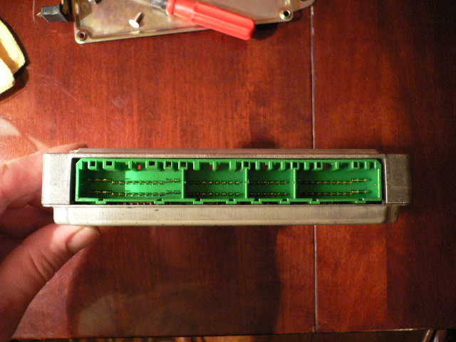

метка - это чип ключ? Сфоткай разъем ЭБУ
Ну да. Чип ведь должен быть в ключе зажигания. А тот электрик кто снимал ЭБУ, говорит что ничего нет.
Вот фото разъемов:
Поищу пинаут, попроси электрика посмотреть антену, ее проще найти - тут иммо есть. Ну данные по авто нужны...

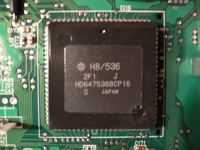

Нарыл инфы что в моторном есть еепром OKI_M951G
Hyundai H1 2.5TD - в такие ставился этот блок

Прошу прощения! Что то я с недосыпу туплю. Нашел я в блоке M951G. Щас посмотрел- мой WILLEM такую не поддерживает. Чем можно ее прочитать? А главное, что это даст?
Возможность подумать на тему иммо офф, чем можно прочитать - Гугли.
Вот прилагаю содержимое EEPROM OKI M951G, прочитал виллемом как M93C56
