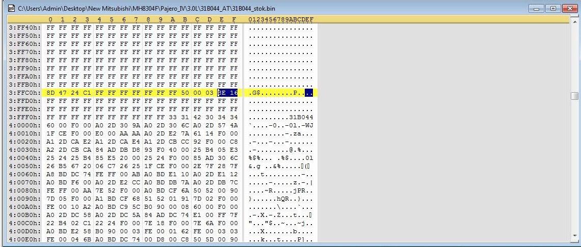

Перекинул по мануалу тюнеров строчку 3FFFC0 после два баита но авто почему то не завелось.. после этого для потверждения прочитал флеш все ок.. заметил что при изменений флеша в первои строчки ипромки иммо меняются два баита.. помогите плиз кто в теме.. дампы прилагаю.. комплект на котором авто заводится и ори дамп моторника авто и дамп моторника с перекинутои синхрои.. спасибо заранее за помощь..

crc это кс? так ECUflesher считает и ругается если не правильная.. а тут вродебы и все ок.. да и в мануалах типо вот этих ничего проэто не сказано

Синхра - не два байта из моторного, как Вы думаете...
Есть кучка нюансов к ним...
