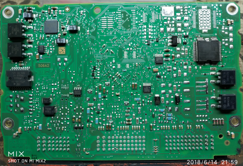

wowa26021982 Опубликовано 14 июня, 2018 Поделиться Опубликовано 14 июня, 2018 (изменено) Притащили машину после удара и ремонта кузавщины не заводится. Стал искать ошибок нету и нету управления на реле бензонасоса от ЭБУ. Проводку проверил. Была возможность переставить с другой такой же машины ЭБУ и блок иммо. Машина завилась и работала. Кто может подсказать расположение элементов на плате ЭБУ или того элемента что отвечает за управление реле бензонасоса Изменено 14 июня, 2018 пользователем wowa26021982 Ссылка на комментарий Поделиться на другие сайты Поделиться

regs40 Опубликовано 15 июня, 2018 Поделиться Опубликовано 15 июня, 2018 (изменено) 1vn04 на др стороне ключ ГРеле. Срабатывает оно? ATIC39-16 канальный драйвер и рядом ещё один ключ. Это все драйвера на плате. Да, а пин погнутый надо выпрямить и запаять. Изменено 15 июня, 2018 пользователем regs40 Ссылка на комментарий Поделиться на другие сайты Поделиться
wowa26021982 Опубликовано 15 июня, 2018 Автор Поделиться Опубликовано 15 июня, 2018 1vn04 на др стороне ключ ГРеле. Срабатывает оно? ATIC39-16 канальный драйвер и рядом ещё один ключ. Это все драйвера на плате. Да, а пин погнутый надо выпрямить и запаять. Да это предыдущий мастер блок разбирал так и погнул его. Ссылка на комментарий Поделиться на другие сайты Поделиться
regs40 Опубликовано 15 июня, 2018 Поделиться Опубликовано 15 июня, 2018 Где-то была в сети картинка с напряжениями на ATIC91С5. Это бп. Ссылка на комментарий Поделиться на другие сайты Поделиться
