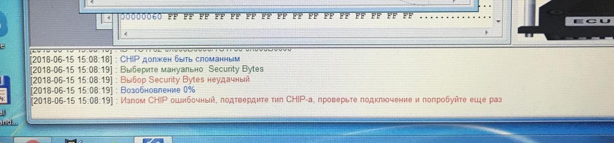

sizov777 Опубликовано 15 июня, 2018 Поделиться Опубликовано 15 июня, 2018 (изменено) приветствую всех принесли блок от киа рио ME17.9.11.1 на борту ТС1762 VVDIprog заявлен этот блок....не читает, ругается на Securites Bytes ID процессора определяет подскажите как его прочитать Изменено 15 июня, 2018 пользователем sizov777 Ссылка на комментарий Поделиться на другие сайты Поделиться
Oleg 310 Опубликовано 15 июня, 2018 Поделиться Опубликовано 15 июня, 2018 ПРОСТО ПРОГА НЕ ПРАВИЛЬНО (КРИВО) ЕГО ОПРЕДЕЛЯЕТ! Ссылка на комментарий Поделиться на другие сайты Поделиться

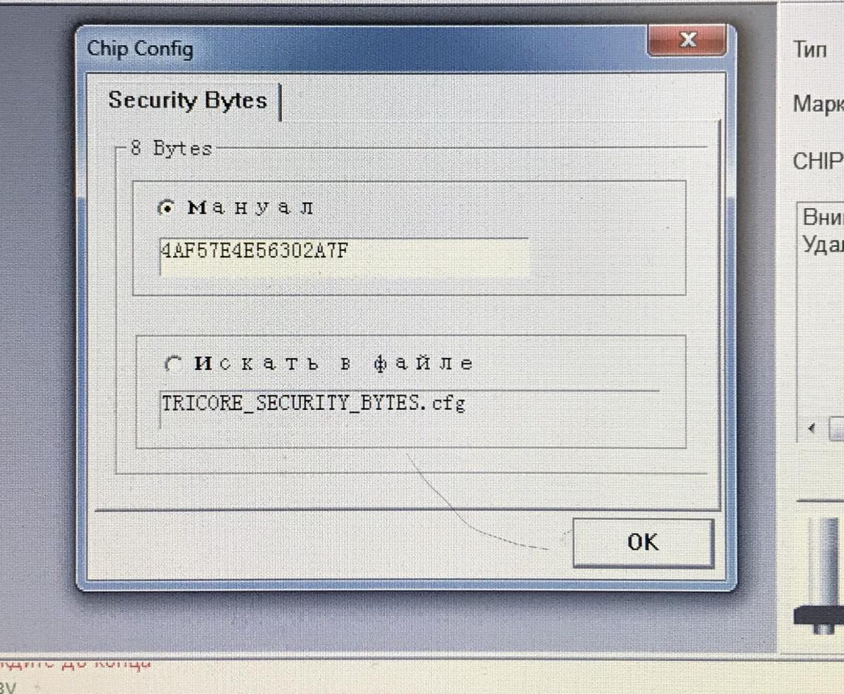

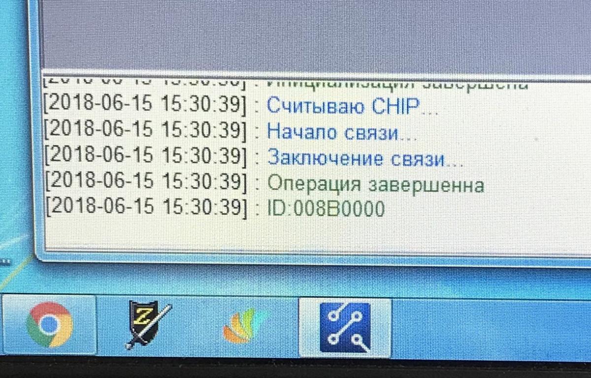

sizov777 Опубликовано 15 июня, 2018 Автор Поделиться Опубликовано 15 июня, 2018 ID читает Не первый раз уже сталкиваюсь с инфинеоном 1762 1766 и ввди всегда такая история, вот и хочу разобраться Есть ещё такое меню под этот проц Может здесь эти байты прописываются? Но где их взять.... Есть ещё такое меню под этот проц Может здесь эти байты прописываются? Но где их взять.... Ссылка на комментарий Поделиться на другие сайты Поделиться
Raffael Опубликовано 15 июня, 2018 Поделиться Опубликовано 15 июня, 2018 Может это пароль? Ссылка на комментарий Поделиться на другие сайты Поделиться
sizov777 Опубликовано 15 июня, 2018 Автор Поделиться Опубликовано 15 июня, 2018 Другие то приборы читают и пишут его без пароля Ссылка на комментарий Поделиться на другие сайты Поделиться

potent Опубликовано 19 июня, 2018 Поделиться Опубликовано 19 июня, 2018 Попробуй в 00 вбить в графу Мануал Ссылка на комментарий Поделиться на другие сайты Поделиться
sizov777 Опубликовано 19 июня, 2018 Автор Поделиться Опубликовано 19 июня, 2018 0000000000000000 Пробовал Безрезультатно Ссылка на комментарий Поделиться на другие сайты Поделиться
