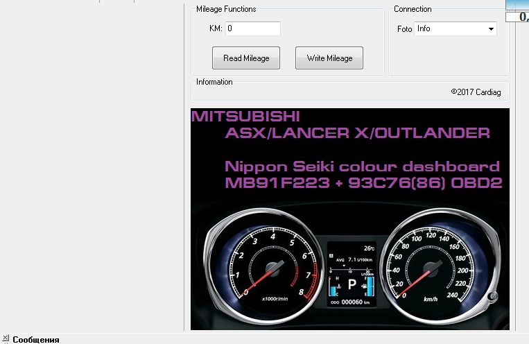

Вроде все просто и обычно,машина mitsubisi asx 2013 год,с вариатором, приборка стоит mm0055-302,сдул читаю а там ничего нет,как с завода микра,потом пишу похожий дамп все пишется и читается,доска работает только пробега нет и вин еще надо переписать думаю,но дамп такой панельки не знаю найду нет,может есть у кого для проверки с любым пробегом,пробег потом пересчитаю.

Не пойму что народ ядом капает,доску сделал уже,дамп у себя нашел но пришлось немного посравнивать ибо не подписал по запарке,пробег пересчитал все заработало,но пока вин в чужом дампе ручками не положил была ошибка ,неисправен одометр вроде В1200,вин там два раза,все сеансы чтения записи проходили без проблем,микра родная осталась,предложил людям подумать  почему так могло случится а тут как в пивнухе посты.В любом случае всем добра.
Почему при чтении потерялось все,может мысли у кого будут ну кроме кривых рук или прогер сглючил.
