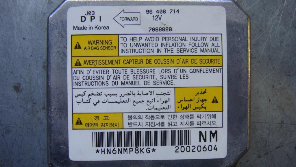

liberty75 Опубликовано 21 марта, 2010 Поделиться Опубликовано 21 марта, 2010 Почистил блок по аналогии с блоком 96 406 712 тахософтом 6.4. Горит индикатор SRS, в чем ошибся? Crash SRS Lachetti_ 96406714_ST95080.rar Ок (ошибка)как 712 SRS Lachetti_ 96406714_ST95080.rar Ссылка на комментарий Поделиться на другие сайты Поделиться
andrew76 Опубликовано 21 марта, 2010 Поделиться Опубликовано 21 марта, 2010 Почистил блок по аналогии с блоком 96 406 712 тахософтом 6.4. Горит индикатор SRS, в чем ошибся? А диагностику пробовал? Какая именно ошибка? Может эмуляторы не везде поставил или контакт плохой? У меня было так на одной машине, так там оказался датчик удара убитый. Ссылка на комментарий Поделиться на другие сайты Поделиться
liberty75 Опубликовано 21 марта, 2010 Автор Поделиться Опубликовано 21 марта, 2010 (изменено) А диагностику пробовал? Какая именно ошибка? Может эмуляторы не везде поставил или контакт плохой? У меня было так на одной машине, так там оказался датчик удара убитый. пока не диагностировал. эмуляторы ставил прямо в блоке, под рукой только блок был, а авто клиент не мог пригнать. Судя по блоку датчиков удара нет... т.е он в блоке... подозреваю что просто перетер немного лишнего... сравнить бы с чистым дампом... Изменено 21 марта, 2010 пользователем liberty75 Ссылка на комментарий Поделиться на другие сайты Поделиться
andrew76 Опубликовано 21 марта, 2010 Поделиться Опубликовано 21 марта, 2010 пока не диагностировал. эмуляторы ставил прямо в блоке, под рукой только блок был, а авто клиент не мог пригнать. Судя по блоку датчиков удара нет... т.е он в блоке... подозреваю что просто перетер немного лишнего... сравнить бы с чистым дампом... В машину ещё не ставил? Может он не видит на столе выключатель пассажирской подушки? (если он есть) Ссылка на комментарий Поделиться на другие сайты Поделиться
liberty75 Опубликовано 21 марта, 2010 Автор Поделиться Опубликовано 21 марта, 2010 блок уже в машине, клиент позвонил, говорит не тухнет лампа, от внешних цепей уже ничего не зависит, с авто берется только плюс минум и выводится сигнал на лампу SRS. посмотри на фото блока: ножки блока только до 14, и восьмая пропущена. Эмули стоят на ногах попарно: 1,2; 3,4; 10,11; 13,14. Вобщем что бы не гадать желательно сравнить с чистым дампом, а дальше видно будет... Ссылка на комментарий Поделиться на другие сайты Поделиться
VVlad Опубликовано 21 марта, 2010 Поделиться Опубликовано 21 марта, 2010 Как по мне, то ты в двух местах лишку хватил Ссылка на комментарий Поделиться на другие сайты Поделиться
