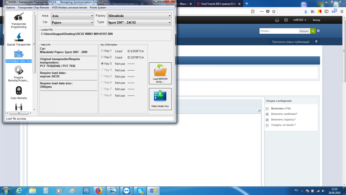

pas-sever Опубликовано 28 июня, 2018 Поделиться Опубликовано 28 июня, 2018 Здравствуйте. Паджеро 4 2007 год дизель потеряли последний ключ. На разборке купили замок с ключом. Как оживить машину. Программаторы микросхем есть. Из читалок ключей гамбит самодельный , CN900mini , и zed-full китай. Возможно ли в дамп иммо зашить бу ключ программатором ? Иммо MN141557. Не за спасибо. Можно в личку. Ссылка на комментарий Поделиться на другие сайты Поделиться

pas-sever Опубликовано 28 июня, 2018 Автор Поделиться Опубликовано 28 июня, 2018 Чем из моего можно подготовить? 24C02 IMMO MN141557.BINПолучение информации... Ссылка на комментарий Поделиться на другие сайты Поделиться

rolf5300 Опубликовано 28 июня, 2018 Поделиться Опубликовано 28 июня, 2018 7936 готовь записывай хотя в твоем дампе два ключа есть сделай или через обд или руками положи Ссылка на комментарий Поделиться на другие сайты Поделиться
