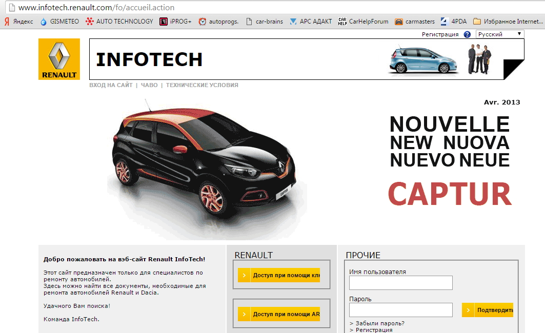

Если Клиент оплачивает Ремонт .... :rolleyes:
 9 Евро за Час - и хоть усмотрись ,дилерский портал поддержки Renault
молодцы - не отстают от OPEL....
Изменено пользователем MASANY
