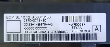

AutoKeyMaster Опубликовано 4 апреля, 2019 Поделиться Опубликовано 4 апреля, 2019 Jaguar XF 2014 года. Изначально не работал ц/з.После снятия и установки RFA машина на ключи не реагирует. Поделитесь кто-нибудь дампом рабочего RFA.Нужен Full для сравнения 9s12XET256VAG 2M53J rodnoyEeprom.bin rodnoyD-Flash.bin Ссылка на комментарий Поделиться на другие сайты Поделиться
Jordan781 Опубликовано 16 апреля, 2019 Поделиться Опубликовано 16 апреля, 2019 (изменено) Jaguar XF 2014 года. Изначально не работал ц/з.После снятия и установки RFA машина на ключи не реагирует. Поделитесь кто-нибудь дампом рабочего RFA.Нужен Full для сравнения 9s12XET256VAG 2M53J Привет откуда прочитал ето оно не похожет на файл из RFA?Бери ето из Jaguar XJ P_ORI.bin EE_ORI.bin D_ORI.bin Изменено 16 апреля, 2019 пользователем Jordan781 1 Ссылка на комментарий Поделиться на другие сайты Поделиться
agibalov Опубликовано 16 апреля, 2019 Поделиться Опубликовано 16 апреля, 2019 BCM видимо читает вместо RFA Ссылка на комментарий Поделиться на другие сайты Поделиться
Jordan781 Опубликовано 17 апреля, 2019 Поделиться Опубликовано 17 апреля, 2019 На конец что нужно из BCM или из RFA? Ссылка на комментарий Поделиться на другие сайты Поделиться
denis00073 Опубликовано 17 апреля, 2019 Поделиться Опубликовано 17 апреля, 2019 Jaguar XF 2014 года. Изначально не работал ц/з.После снятия и установки RFA машина на ключи не реагирует. Поделитесь кто-нибудь дампом рабочего RFA.Нужен Full для сравнения 9s12XET256VAG 2M53J Завели авто? Ссылка на комментарий Поделиться на другие сайты Поделиться
AutoKeyMaster Опубликовано 18 апреля, 2019 Поделиться Опубликовано 18 апреля, 2019 Не знаю,занимались авто другие люди.Блок привозили,после чего ездил к машине ключи писать. При перезаписи защёлся отъезжает,зажигание включается и всё на этом.При выходе из процедуры записи на ключи не реагирует Вроде как собирались к дилеру вести Ссылка на комментарий Поделиться на другие сайты Поделиться
