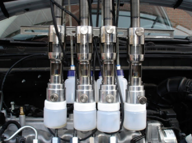

aaww Опубликовано 15 июля, 2018 Поделиться Опубликовано 15 июля, 2018 Нет данных коррекции, хотя бы слив форсунок можно посмотреть? Ссылка на комментарий Поделиться на другие сайты Поделиться
Олег Мастер Опубликовано 15 июля, 2018 Поделиться Опубликовано 15 июля, 2018 На них ЭБУ не предлагает посмотреть коррекции. Нет такой функции. Форсунки на стенд и в ремонт. По другому качественного ремонта не будет. Вот аналогичный поиск неисправности на выезде без стенда. Проверяем наливы на ХХ. Одна форсунка вообще молчала и начинала работать с 2000 Ссылка на комментарий Поделиться на другие сайты Поделиться
