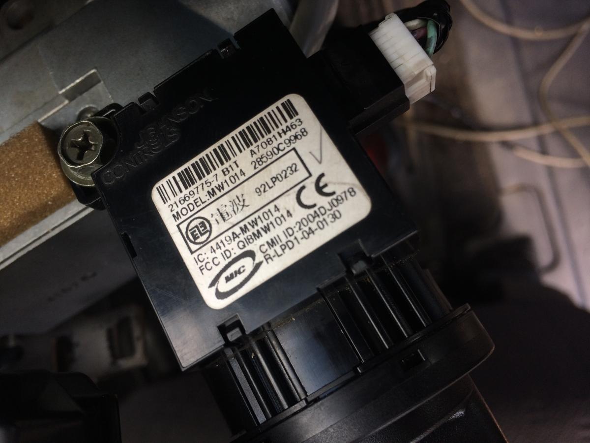

razdva Опубликовано 21 июля, 2018 Поделиться Опубликовано 21 июля, 2018 (изменено) Nissan Serena c25 2007 не заводится, имеется два i-key, механическими ключами тоже не заводится. На панели горит машинка с ключиком, включается вентилятор. В моторном ошибки P1610(Неисправность противоугонной системы),P1612(Неисправность противоугонной системы), U1001(Цепь шины CAN). В BCM ошибки B2193(Цепь BCM-ECM) и U1000 (CAN). Иммо определяет как NATS 5.0, там P1610(режим блокировки) и P1612(Связка ЭБУ и Иммо). Хотел проверить по каким проводам общаются бодик с моторным, но не нашел на эту машину никаких схем. Либо слетела синхра. Прошу помощи схемой или советом. Прилагаю фото бодика и катушки на замке. Спасибо Изменено 21 июля, 2018 пользователем razdva Ссылка на комментарий Поделиться на другие сайты Поделиться

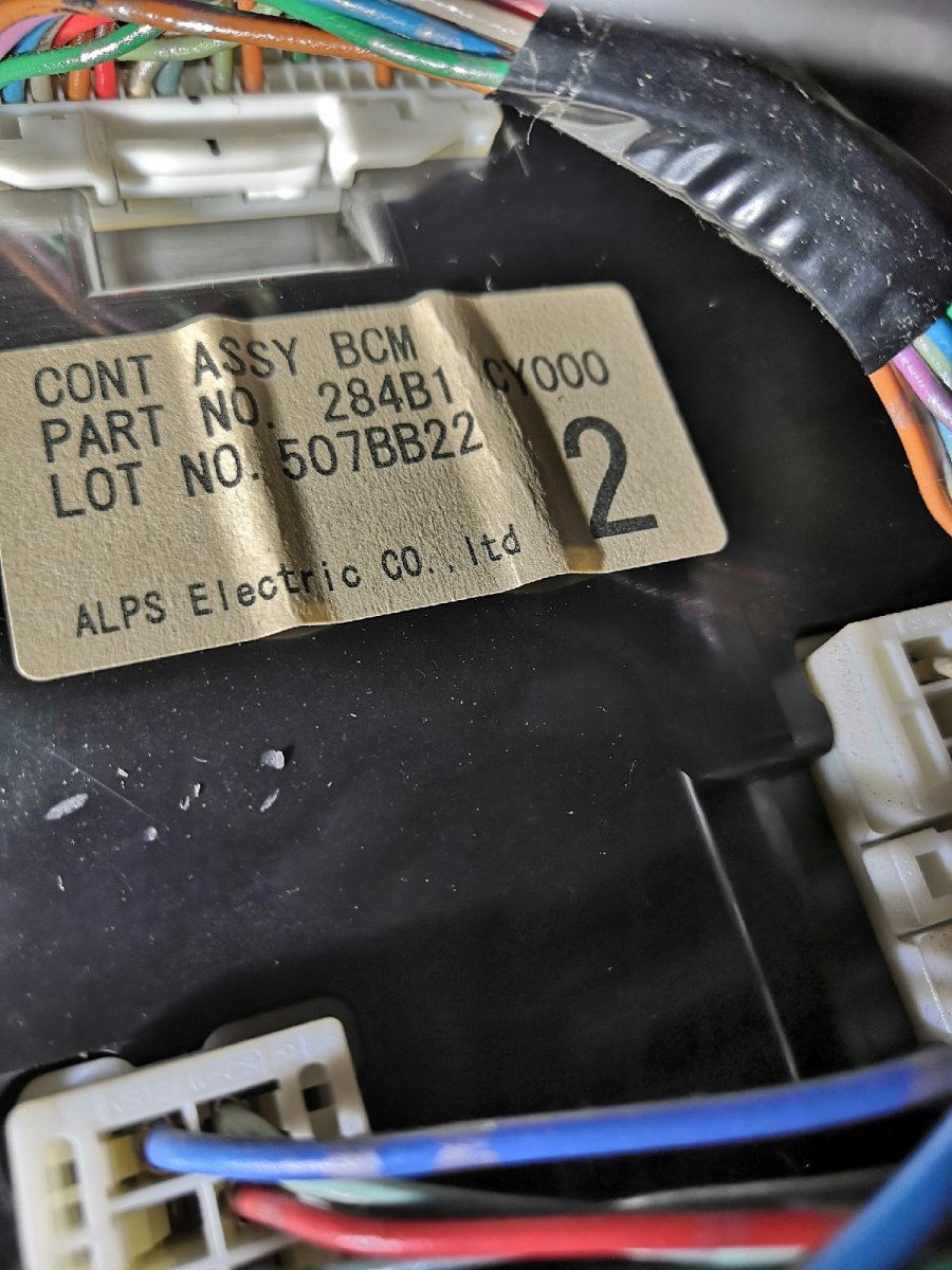

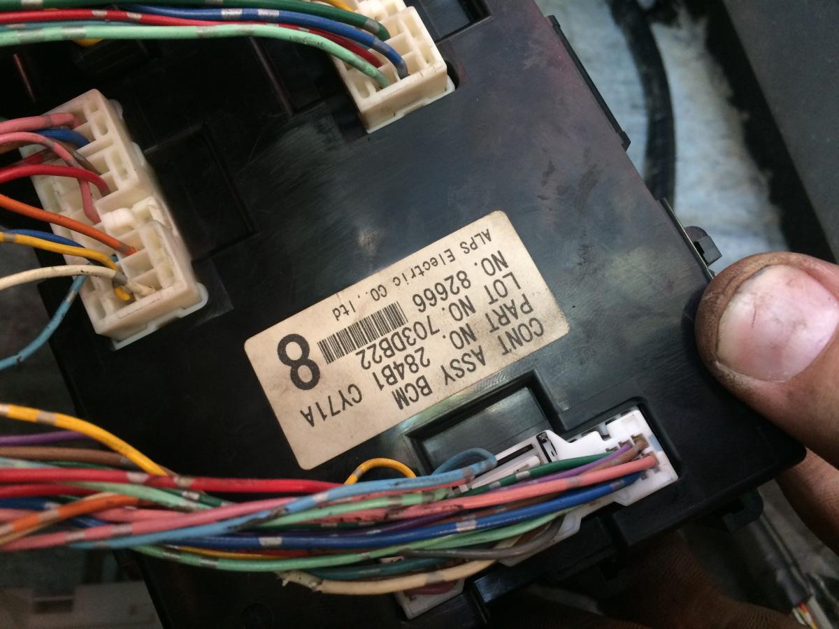

andrey_ab Опубликовано 22 января, 2020 Поделиться Опубликовано 22 января, 2020 Вопрос по такому же авто ,в каком блоке ключи лежат? В этом бодике их нет,там только радиоканал Ссылка на комментарий Поделиться на другие сайты Поделиться
vladel Опубликовано 22 января, 2020 Поделиться Опубликовано 22 января, 2020 4 часа назад, andrey_ab сказал: Вопрос по такому же авто ,в каком блоке ключи лежат? В этом бодике их нет,там только радиоканал В блоке смарт кей. Ссылка на комментарий Поделиться на другие сайты Поделиться
andrey_ab Опубликовано 22 января, 2020 Поделиться Опубликовано 22 января, 2020 Где стоит и желательно как выглядит что бы его ко мне привезли Ссылка на комментарий Поделиться на другие сайты Поделиться
unik Опубликовано 22 января, 2020 Поделиться Опубликовано 22 января, 2020 Насколько помню,он в щитке Ссылка на комментарий Поделиться на другие сайты Поделиться
