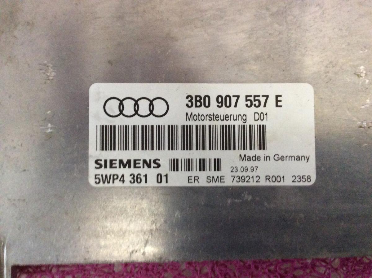

Дмитрий34 Опубликовано 22 июля, 2018 Опубликовано 22 июля, 2018 Ребят подскажите , можно ли сделать такой блок , если можно то чем ? Авто AUDI A4 97 года , 1.6 мотор. 1 1

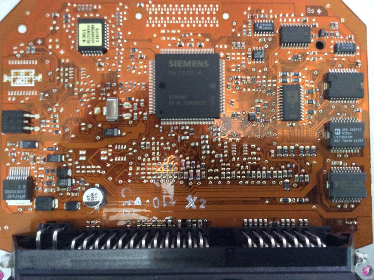

DavidBejenari Опубликовано 22 июля, 2018 Опубликовано 22 июля, 2018 (изменено) Там походу внешняя флэшь 29Fxхx.В програматор и огонь.Очень похож на Sirius 32. Изменено 22 июля, 2018 пользователем DavidBejenari
ansta Опубликовано 22 июля, 2018 Опубликовано 22 июля, 2018 Simos 2. Вообще-то VCDS даст полную инфу по ЭБУ.
alehei4 Опубликовано 22 июля, 2018 Опубликовано 22 июля, 2018 На первом фото слева от процессора eprom, какая маркировка под наклейкой? Скорее всего в программатор придётся выпаять)

genasik466 Опубликовано 23 июля, 2018 Опубликовано 23 июля, 2018 пзу там одноразовая,если и делать-менять по любому,маркировку замены не помню,но если будет маркировка с родной -аналог не проблема найти.делал такой блок,с гольфа только...толк есть,но смотря еще,чего ожидает клиент от тюна....
