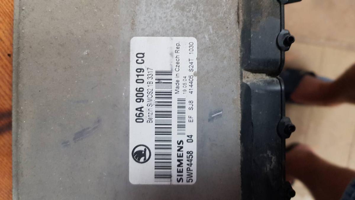

dengdv Опубликовано 24 июля, 2018 Поделиться Опубликовано 24 июля, 2018 (изменено) Добрый день! Помогите запустить моторный блок, пин не принимает, блок simk2,1 не могу положить ключи. За ранее спасибо! Изменено 24 июля, 2018 пользователем dengdv Ссылка на комментарий Поделиться на другие сайты Поделиться
rolf5300 Опубликовано 24 июля, 2018 Поделиться Опубликовано 24 июля, 2018 Дампы бы глянуть Ссылка на комментарий Поделиться на другие сайты Поделиться
вуглускр Опубликовано 24 июля, 2018 Поделиться Опубликовано 24 июля, 2018 а есть там пин то? обычно они иммо2 даже на свежих годах. просто адаптацию в 00 канале сделайте без пина и все. Ссылка на комментарий Поделиться на другие сайты Поделиться
vadim001 Опубликовано 24 июля, 2018 Поделиться Опубликовано 24 июля, 2018 Для тс там пин в приборке и ключи ложатся туда - причем моторный который не принимает пин? Ссылка на комментарий Поделиться на другие сайты Поделиться
PROFFne Опубликовано 16 декабря, 2018 Поделиться Опубликовано 16 декабря, 2018 скорее всего приборка иммо 3. Её нужно сперва подружить с блоком прежде чем прописывать ключи. По какой причине приходится дружить их? Замена эбу или приборки? или утерян ключ? Ссылка на комментарий Поделиться на другие сайты Поделиться
