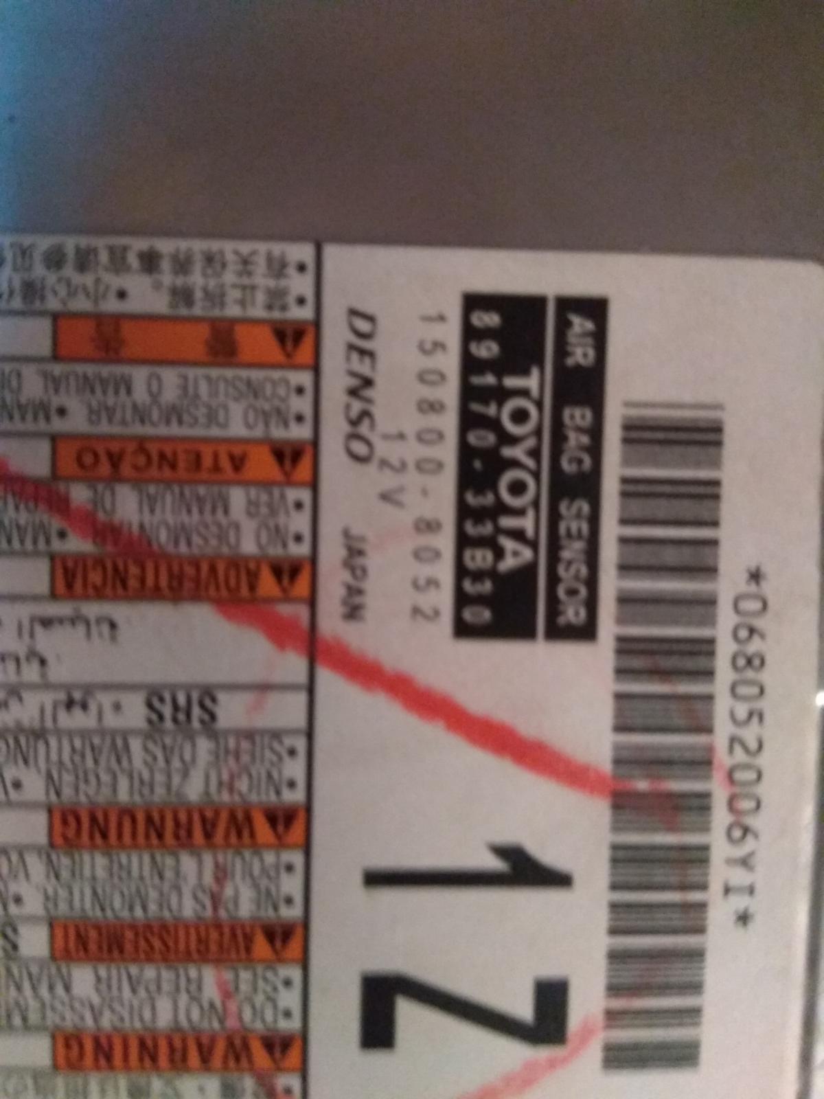

Wispa Опубликовано 24 июля, 2018 Поделиться Опубликовано 24 июля, 2018 Привет, ребята! Такая тема нарисовалась и х... сотрешь! Камри 70 битая, сработали ремни и были замуэлированы, больше ничего не срабатывало. Краш удален но выходит ошибка В1163. Сканируем Gscan2 жалуется на правую занавеску, снимаем фишку с этой занавески появляется другой код. Сканируем ТЕАСН код (В1163)тот же, а жалуется на блок. Этот код сидит с крашем и без него. Фото блока прилагаю. Кто сталкивался? Ссылка на комментарий Поделиться на другие сайты Поделиться
rolf5300 Опубликовано 24 июля, 2018 Поделиться Опубликовано 24 июля, 2018 (изменено) Вывод криво почистили и не мешало бы дампы показать до и после Изменено 24 июля, 2018 пользователем rolf5300 Ссылка на комментарий Поделиться на другие сайты Поделиться
Wispa Опубликовано 24 июля, 2018 Автор Поделиться Опубликовано 24 июля, 2018 (изменено) В 24.07.2018 в 16:58, rolf5300 сказал: Вывод криво почистили и не мешало бы дампы показать до и после Что только не делали, даже со своим дампом сидит эта ошибка. Чистили калькой ,,Громов,, , но он неправильно чистить, удаляет датчик рыскания. А дампы завтра выложу, на работе остались Когда неправильно терли выходил код В1000, Говорят что мог слететь драйвер. Как думаете, ребята? Изменено 24 июля, 2018 пользователем Wispa Ссылка на комментарий Поделиться на другие сайты Поделиться

shadows Опубликовано 24 июля, 2018 Поделиться Опубликовано 24 июля, 2018 Датчик рысканья нужно заново прописать сканером по обд Ссылка на комментарий Поделиться на другие сайты Поделиться
rolf5300 Опубликовано 25 июля, 2018 Поделиться Опубликовано 25 июля, 2018 Ну если использовать отломы не зачем грешить на Громова что он делает все работает и поддержка на высоком уровне. так надо выложить дампы и описание что вы делали и как мы тут не Ванги что бы знать кто что и как. Ссылка на комментарий Поделиться на другие сайты Поделиться
