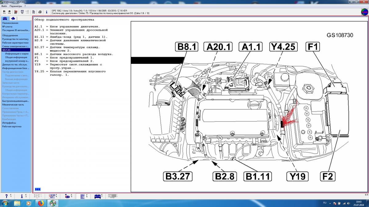

где отмечено красным расчехли проводку и проверь
Весь жгут разбирал нашел протертости изоляции трех проводов. Вставил вставки пропаял. Кан на разъеме звониться 120 ом
