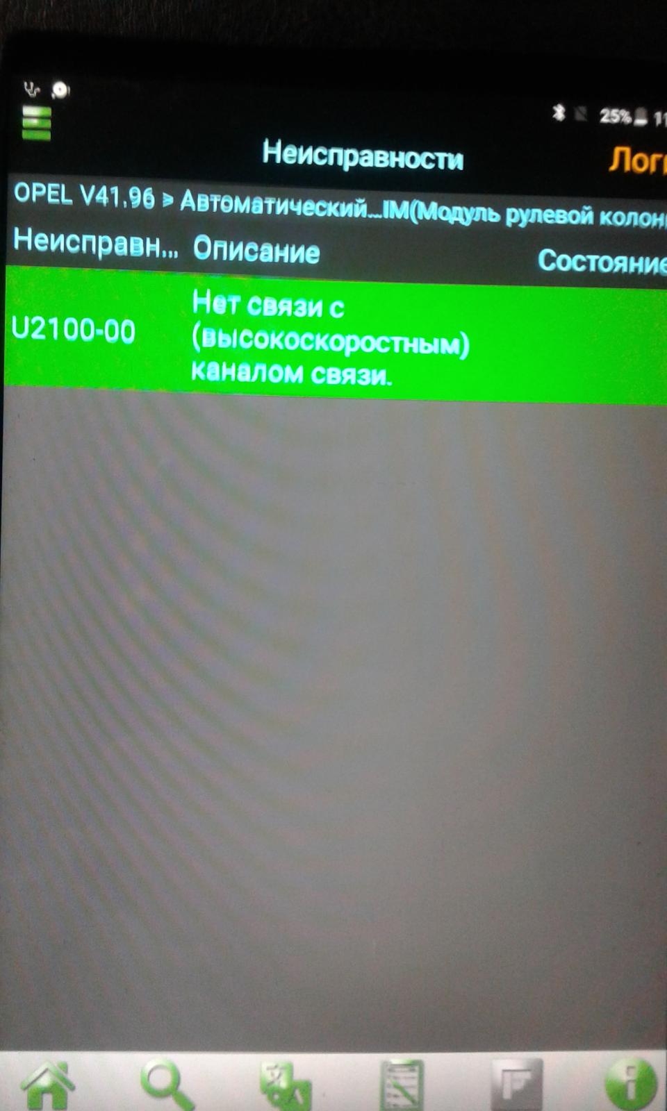

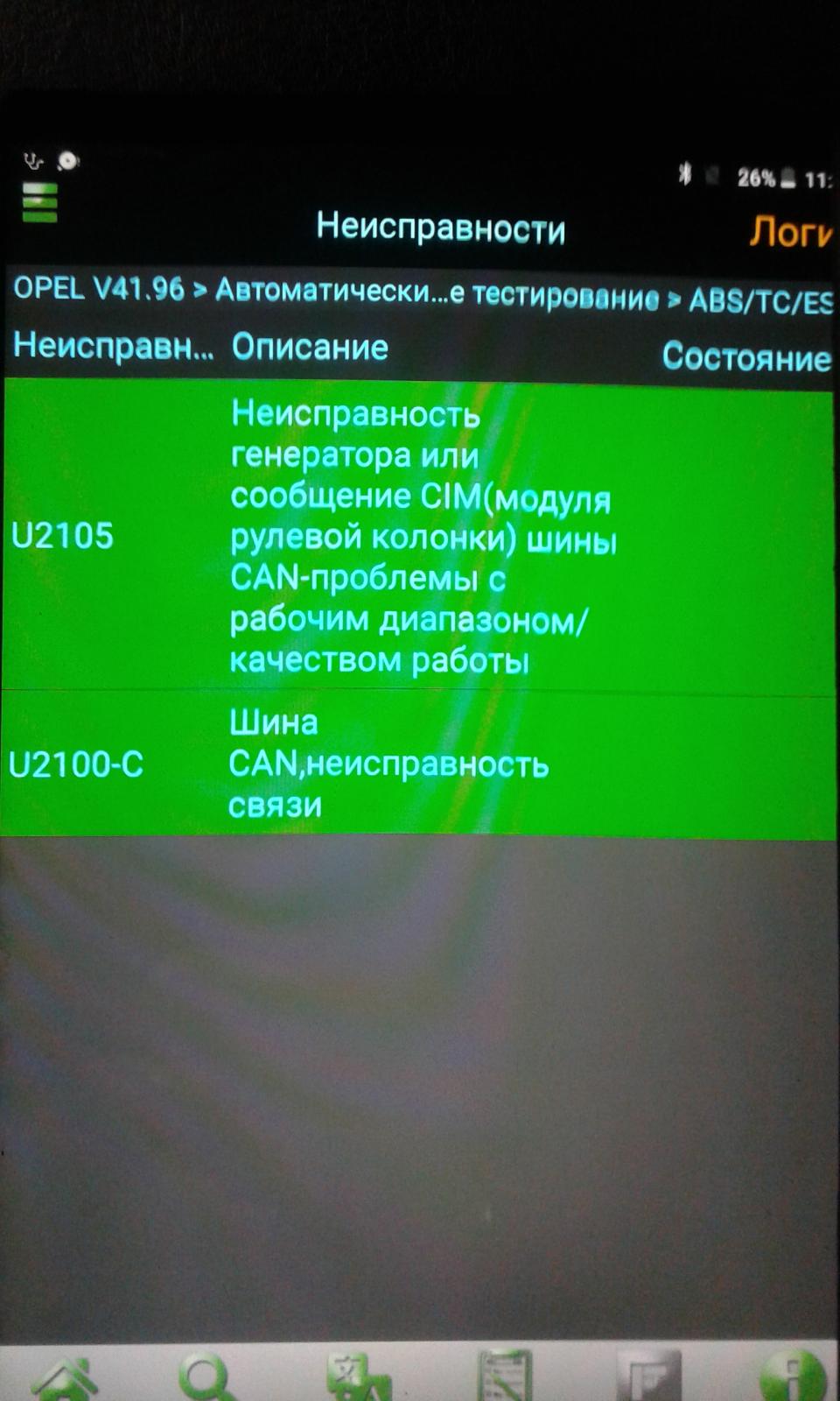

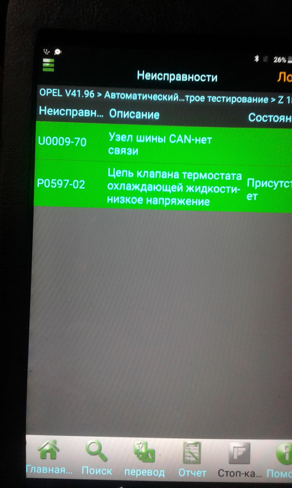

Пропаял сим вот ошибки после сброса старых
 И если вы говорите что ошибки с u не должны зажигать значек значит он горит из-за термостата. Но что делать с каном . Он разве должен так работать или это такая машина что это в порядке вещей?
И с термостатом это только замена?
Абсолютно верно!SVS горит из-за термостата.Сопротивление должно быть на нагревателе, около 14-16 Ом.Если так,проверить идет ли питание +12В на один из проводов нагревателя,при вкл ING и проверить второй провод до ECM на обрыв,замыкание на землю и на +12В.Если все в порядке,повесить осцил на управляющий провод и посмотреть ШИМ,сравнить с тем,какой в дате.Дальше выводы сделаете сами.С U кодами,нужно подключить TECH и посмотреть есть ли они?А так можно долго искать кошку в комнате.
Проверил + при включении есть и управляющий есть. Термостат на замену
Благодарю за информацию

прочитал Максисисом-ошибок нет.
После скана Ланчем весь вышеперечисленный набор.
Хорошо, что на тему наткнулся, избавил себя от лишних действий)))
Самое интересное что я воткнул другой ланч creader 7+ и на нем только термостат и u 0009 и все. Ланч ланчу рознь
