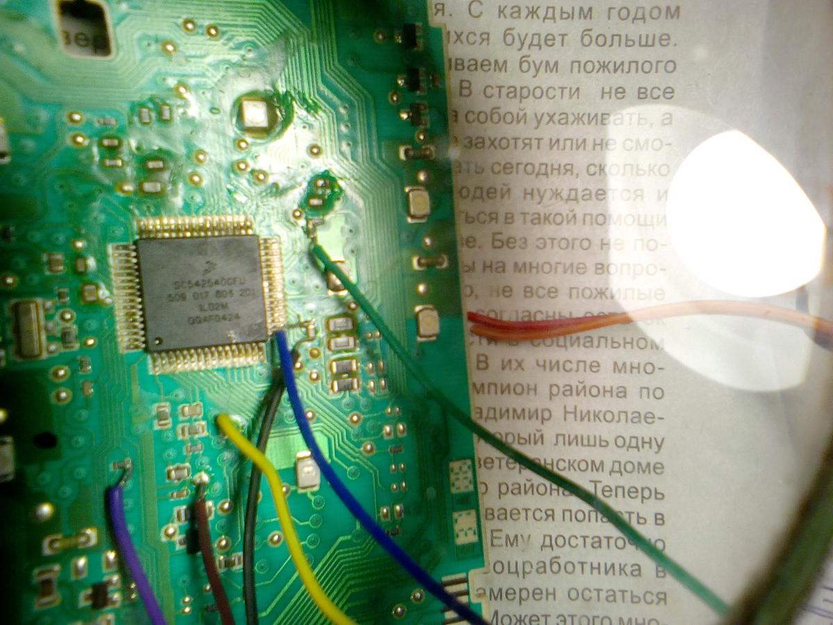

matas Опубликовано 27 июля, 2018 Поделиться Опубликовано 27 июля, 2018 Поаель приборов Citroen C5 2002г. в панели стоит SC542540CFV ( 1L02M ) В Х-проге не заявлена данная микросхема подпаялся как к MC68HC AZ 32 не связывается, а пробег поправить оч надо. Как и чем с ними работают? Ссылка на комментарий Поделиться на другие сайты Поделиться

matas Опубликовано 27 июля, 2018 Автор Поделиться Опубликовано 27 июля, 2018 Может она по внутрисхемке не делается? выпаивать надо ? Ссылка на комментарий Поделиться на другие сайты Поделиться
kilya31 Опубликовано 27 июля, 2018 Поделиться Опубликовано 27 июля, 2018 Я один раз пытался внутресхемно сделать,не получилось, но это было в блоке срс, выпаивал и на столике делал, iprog не плюсовой Ссылка на комментарий Поделиться на другие сайты Поделиться

matas Опубликовано 28 июля, 2018 Автор Поделиться Опубликовано 28 июля, 2018 В том и дело что не мог прочитать эту микру, сегодня снял и поставил на столик и всёравно пишет DEVICE IS SILENT. TIMEOUT ERROR, наверное всё таки с прогером что, иначе хоть бы что нибудь хоть считал, Хотя подпаивался как к AZ 32, если только подсоединение другое на неё, только вроде 08ые все по одной схеме читаются\пишутся. Собрал панель, пока почитаю-поспрашиваю. Если в место 48, зашить и поставить 32 - прокатит? Ссылка на комментарий Поделиться на другие сайты Поделиться
dr.rimz Опубликовано 28 июля, 2018 Поделиться Опубликовано 28 июля, 2018 Надоело уже писать. Читайте форум!!!! Тут все есть. 1. Частота. Скачать даташит. Поставить кварц и выставить частоту в програматоре. 2. Что нибудь считать не должно. Либо все либо ничего. 3. Поключение . по маске вычислить мотороллу, гуг даже поможет. Подключить по мануалу для порога!!! Моторы прог читает все на 100% Ссылка на комментарий Поделиться на другие сайты Поделиться

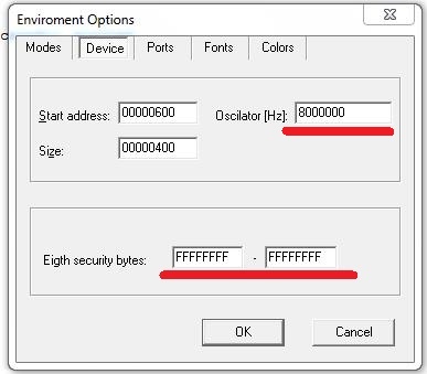

matas Опубликовано 30 июля, 2018 Автор Поделиться Опубликовано 30 июля, 2018 Не в описаниях работы с XPOG-ом, ни в самой программе, не нашел ни настройки частоты, ни опции чтобы ввести SS коды. Ссылка на комментарий Поделиться на другие сайты Поделиться
yalymka Опубликовано 30 июля, 2018 Поделиться Опубликовано 30 июля, 2018 (изменено) Вот Изменено 30 июля, 2018 пользователем yalymka Ссылка на комментарий Поделиться на другие сайты Поделиться
