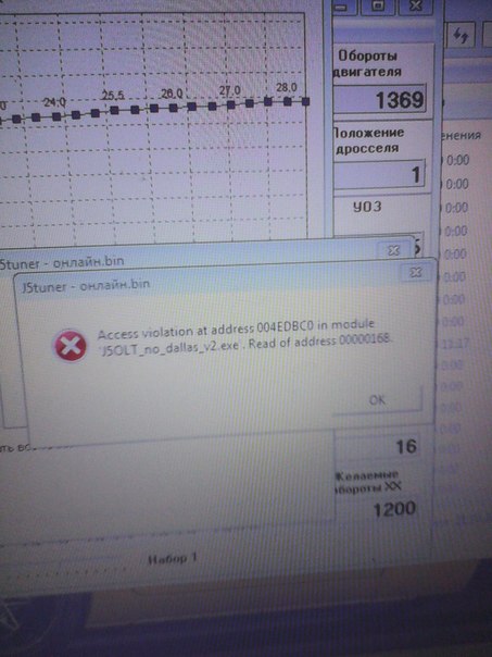

denis lezhnin Опубликовано 27 октября, 2014 Поделиться Опубликовано 27 октября, 2014 Здравствуйте.Столкнулся с такой причиной, запустил версию олт в 2 без далласа, при настройке хх, зашел в калибровку уоз па хх и вылезла такая ошибка Здравствуйте.Столкнулся с такой причиной, запустил версию олт в 2 без далласа, при настройке хх, зашел в калибровку уоз па хх и вылезла такая ошибка подскажите в чем причина?? Ссылка на комментарий Поделиться на другие сайты Поделиться
