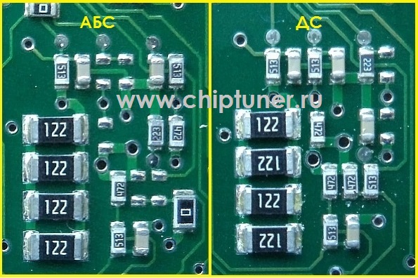

Кеша163 Опубликовано 4 августа, 2018 Поделиться Опубликовано 4 августа, 2018 (изменено) Бывает ещё сама плата реализована под ДС или АБС, хотя это больше к грантам относится.на фото плата под ДС и под абс Изменено 4 августа, 2018 пользователем Кеша163 Ссылка на комментарий Поделиться на другие сайты Поделиться
