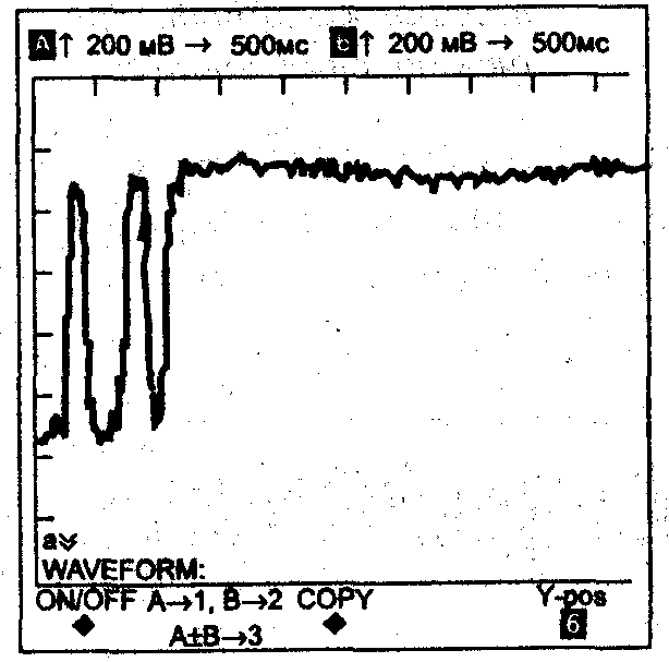

Две недели назад. фиат добло 1.4 замена лямды по причине такого умирания датчика.
Симптоматика: ездит день может и два  - потом пропала тяга, машина подергалась, потроила( это так кажется хазяину), потом чек включается аварийний машина поехала дальше.
Пример осцила из инета. у меня аналогичный был. Но в данном случае было конкретное зависание......а был ситрон в котором это происходила коротковременно 3-10сек. и в дате в эти моменты можно было посмотреть только на фигу.
ошибки смесеобразованию и в есп по крутящему. вы знаете, этот клиент был доволен когда после замены лямды герлянда больше не загоралась. а ездил он так больше года.
если коротко - вот что я хотел сказать:
не нужно быть таким самоуверенным, каждый может ошибатся и не знать всего на 100%!!!!!
А про лямбду не относилось к теме, а больше вам!!! Я говорил о том ,что и такое может быть с зондом!!!
