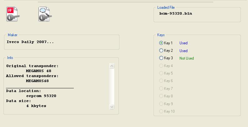

olegnik1996 Опубликовано 3 августа, 2018 Автор Поделиться Опубликовано 3 августа, 2018 добрался до машины в bcm стоит 532wq -95320 дамп прочитался bcm-95320.rar Ссылка на комментарий Поделиться на другие сайты Поделиться
tagirdn Опубликовано 4 августа, 2018 Поделиться Опубликовано 4 августа, 2018 Так дамп есть, что еще нужно? Ссылка на комментарий Поделиться на другие сайты Поделиться
autoleha-sto Опубликовано 6 августа, 2018 Поделиться Опубликовано 6 августа, 2018 добрался до машины в bcm стоит 532wq -95320 дамп прочитался В чем теперь вопрос?Пишите ключ по дампу или ключ в дамп)))) Ссылка на комментарий Поделиться на другие сайты Поделиться
olegnik1996 Опубликовано 7 августа, 2018 Автор Поделиться Опубликовано 7 августа, 2018 В чем теперь вопрос?Пишите ключ по дампу или ключ в дамп)))) как понял ключ можно ручками положить? танго нет есть тм100 который после обнов лежит кирпичём есть сн900мини ключ прочитаю , Ссылка на комментарий Поделиться на другие сайты Поделиться
OreXov Опубликовано 7 августа, 2018 Поделиться Опубликовано 7 августа, 2018 (изменено) Могу выслать готовый М48. Изменено 7 августа, 2018 пользователем OreXov Ссылка на комментарий Поделиться на другие сайты Поделиться
