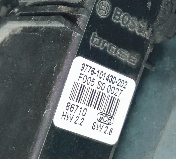

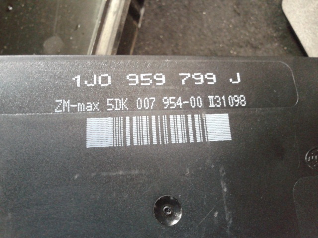

vadim001 Опубликовано 7 августа, 2018 Поделиться Опубликовано 7 августа, 2018 Господа на данном авто недорабатывает блок комфорта - с водительской стороны ключем откр-закр только водительская дверь. С пассажирской стороны ключем все двери откр-закр и все стекла вверх-вниз. Из салона с водительской двери работает только цз (больше ничего). По словам хозяина авто меняли проводку блока комфорта (было 2 эл стеклоподьемника а стало 4). Блок комфорта на диагностику не выходит. Вопрос надо подкинуть другой блок с разборки?. И еще в водителькой двери блок комфорта не от этой машины -как узнать какой там должен быть блок комфорта? Фото во вложении Ссылка на комментарий Поделиться на другие сайты Поделиться
vadim001 Опубликовано 8 августа, 2018 Автор Поделиться Опубликовано 8 августа, 2018 Всем спасибо - тему можно закрывать - оказалось при проверке питаний на блоке комфорта (под ногами водителя) отпал провод силовой массы. Провод восстановили - блок вышел на диагностику и все стало работать ... Ссылка на комментарий Поделиться на другие сайты Поделиться
