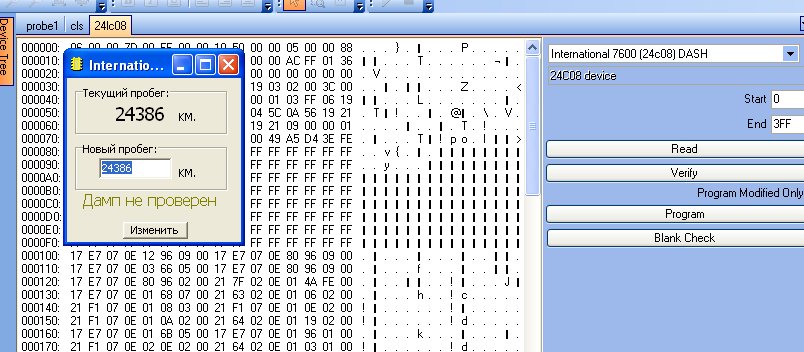

Подключи на столе, посмотри точные циферки. Подключи генератор, покатайся.... Сними еще один дампик.
вот черт вместо 08 выставил 02 жара,
крыша едет. вот дамп с точным пробегом в км
спасибо за подсказку
приборку подключал на столе
24lc08.24368km.bin
надо не с лишним, а точное значение, чтобы убедится что и часы тут, а не в моторе...
в моторе в часы... сегодня другой такойже считал людям... чел до этого заливал донора в доску... часы остались теже..
