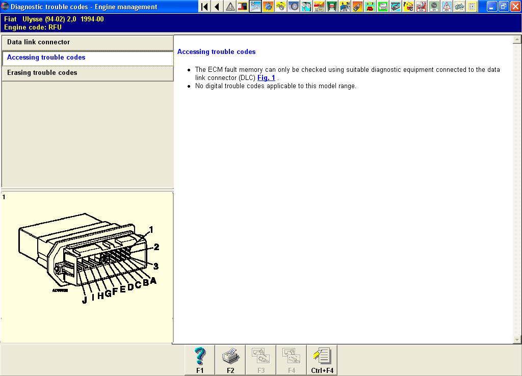

vadim001 Опубликовано 5 июля, 2014 Поделиться Опубликовано 5 июля, 2014 Там вроде разьем не 16 пиновый! см влоджение. А авто диагостируют не адаптером, а прогой в которой заявлено искомое авто. А потом уже для найденной проги ищется подходящий адаптер ... Ссылка на комментарий Поделиться на другие сайты Поделиться
vadim001 Опубликовано 8 июля, 2014 Поделиться Опубликовано 8 июля, 2014 Если OBD-II то должно быть на пин 4,5 - масса, на пин 16 +12В. Если это есть пробуйте проой для OBD-II Ссылка на комментарий Поделиться на другие сайты Поделиться

pike Опубликовано 14 июля, 2014 Поделиться Опубликовано 14 июля, 2014 В 10.07.2014 в 19:15, 888saint888 сказал: PG - ULYSSE (1994-2002) 121.262.0.0 - 2000 "EL" IE TB. USA'83 (5 POSTI) Engine: 3000744 Vehicle(*): Prod. date: 30/7/1998 * Insert vehicle number. M 2000 IE TB (двигатель) (M2) V "EL" (V2) Простыми словами 2,0 л. 16 кл. турбо (бензин) В моделях до 2003 года: Цитата Узлы, подключенные к сети диагностируется через CAN сети, в то время как динамическая сеть управления автомобиля диагностируется конкретной K линий. В следующем контролируются с помощью отдельных диагностических K линий: Блок управления управление двигателем; Автомат коробка передач; Блок управления ABS; Блок дополнительный контроль нагреватель (только JTD); Блок управления фары (версии с газоразрядными фарами) Ссылка на комментарий Поделиться на другие сайты Поделиться

vadim001 Опубликовано 16 июля, 2014 Поделиться Опубликовано 16 июля, 2014 Надо померять напряжение на пин 7 и пин 15 на включенном зажигании и на выключенном зажигании Ссылка на комментарий Поделиться на другие сайты Поделиться
vadim001 Опубликовано 17 июля, 2014 Поделиться Опубликовано 17 июля, 2014 На 7 пине д.б, 12 В, при включенном зажигании - тогда есть возможность подключиться к авто К-Л- адаптером. Относительно пин 15 - надо изучать матчасть, ну а относительно измерительных приборов ... Ссылка на комментарий Поделиться на другие сайты Поделиться

gonz23rus Опубликовано 19 сентября, 2014 Поделиться Опубликовано 19 сентября, 2014 В 10.07.2014 в 19:15, 888saint888 сказал: PG - ULYSSE (1994-2002) 121.262.0.0 - 2000 "EL" IE TB. USA'83 (5 POSTI) Engine: 3000744 Vehicle(*): Prod. date: 30/7/1998 * Insert vehicle number. M 2000 IE TB (двигатель) (M2) V "EL" (V2) Простыми словами 2,0 л. 16 кл. турбо (бензин) улис это француз. пежо ситроен диагностика в помощь. Ссылка на комментарий Поделиться на другие сайты Поделиться
