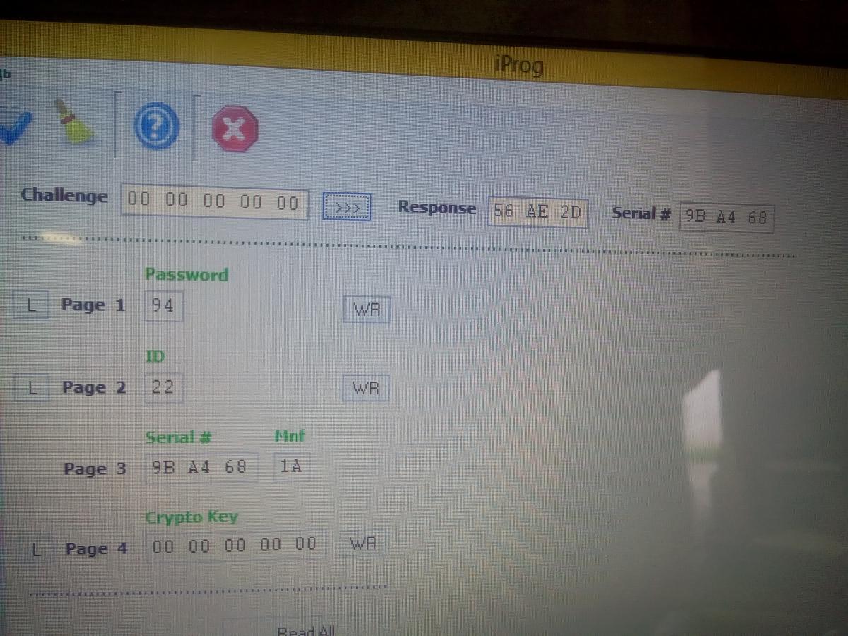

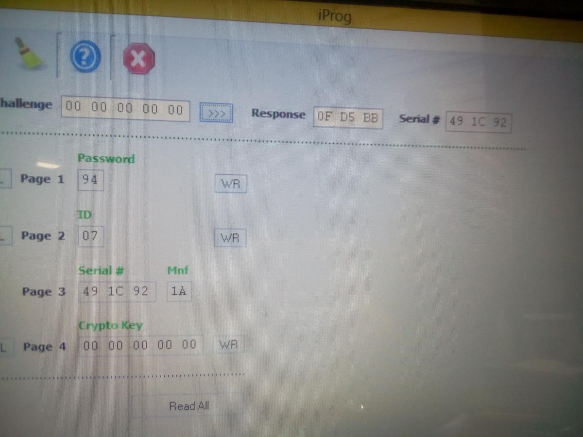

Юрий22 Опубликовано 11 августа, 2018 Поделиться Опубликовано 11 августа, 2018 Приветствую всех! Возникла проблема с вышеуказанным автомобилем. По обд не получилось положить заресетить и прописать смарт. Снял смарт блок положил туда iprogom ключ от филдера, зажигание включается, но защелка молчит лампа сикьюрити моргает, дописать чистый не получается новый по низкой не прописывается. может кто делал подобное авто? не охото лезть за печку...правый руль до 10 года всегда делался по обд без проблем... Ссылка на комментарий Поделиться на другие сайты Поделиться

Юрий22 Опубликовано 12 августа, 2018 Автор Поделиться Опубликовано 12 августа, 2018 В 11.08.2018 в 18:52, rolf5300 сказал: а где дампы дополнение В 12.08.2018 в 01:15, guam сказал: Неправильно подсчитанна контролька,потому и защелка не отьехала. посмотрите пожалуйста дампы smart 93c86 исх.binПолучение информации... smart 93c86 key1+.binПолучение информации... Ссылка на комментарий Поделиться на другие сайты Поделиться
