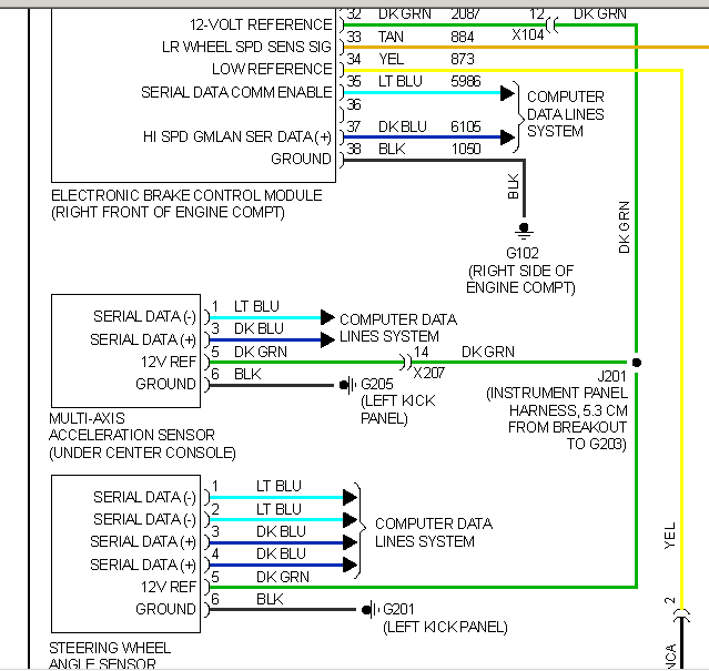

Поиск схемы камаро 2012 акп  нужна схема датчика ускорения и угла поврота
otvalilisi eti dva dat4ika posle perebrosa zadnego jguta vse zarabotalo posle zameni bloka abs     a u vas slu4aino po metkam na l68 nige ne lejat escalade
