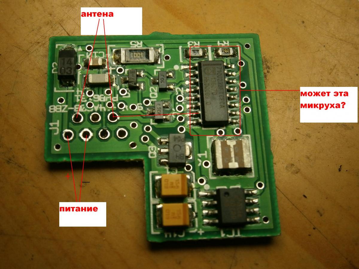

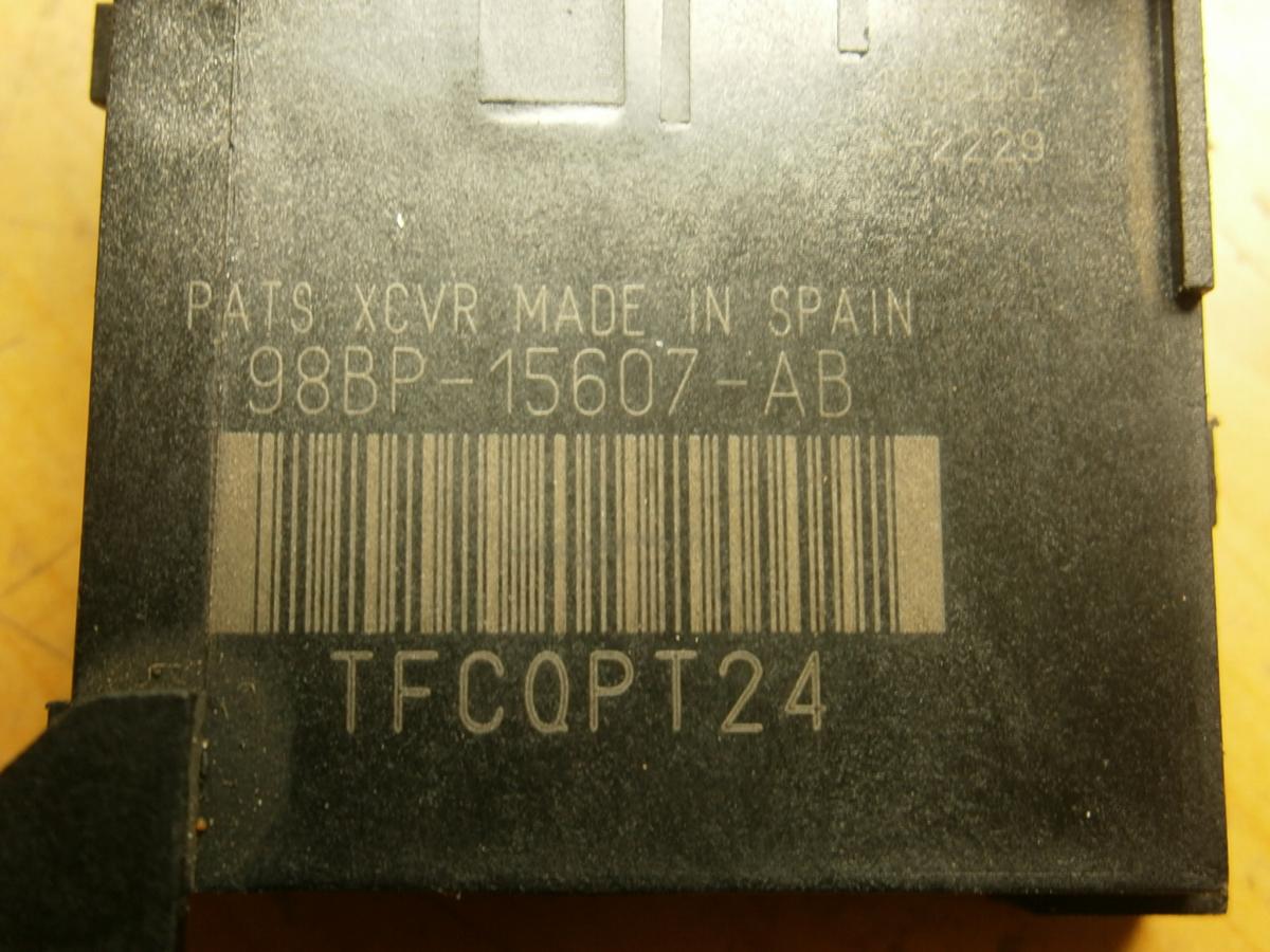

SERGEI_AVTOEL Опубликовано 15 февраля, 2014 Поделиться Опубликовано 15 февраля, 2014 привет всем, не могу прописать ключи в мондео 1998г, выяснил что накачки на антене нет, кто-то ремонтировал приёмо передатчик, что у них чаще вылетает? машина не у меня, катаюсь туда-сюда а прописать никак, вот всё снял и хочу попробовать на столе прописать 4С (но вначале надо с накачкой антены разобратся, подскажите кто ремонтировал, или иммо офф в личку (на это авто иммо уже без надобности ) Ссылка на комментарий Поделиться на другие сайты Поделиться
andreymah Опубликовано 15 февраля, 2014 Поделиться Опубликовано 15 февраля, 2014 С подключением усилителя все в норме? Проводка вылетает,питание и связь с эбу.Off не встречал. Ссылка на комментарий Поделиться на другие сайты Поделиться
nemez36 Опубликовано 15 февраля, 2014 Поделиться Опубликовано 15 февраля, 2014 привет всем, не могу прописать ключи в мондео 1998г, выяснил что накачки на антене нет, кто-то ремонтировал приёмо передатчик, что у них чаще вылетает? машина не у меня, катаюсь туда-сюда а прописать никак, вот всё снял и хочу попробовать на столе прописать 4С (но вначале надо с накачкой антены разобратся, подскажите кто ремонтировал. А что?, (какой сигнал) должен запускать амплифер? Плюс при включении зажигания, сигнал с keysens (ключ в замке), или RxD_TxD от моторного? Думаю если с этим разберётесь, и накачка появится, а так, у меня машин таких было мало, но не у одной не было неисправности в усилке. То, что на снимке обозначено, это трансивер. Ссылка на комментарий Поделиться на другие сайты Поделиться
