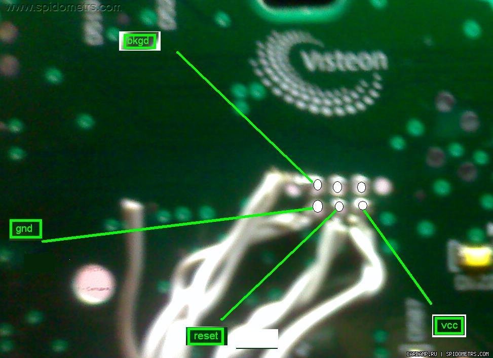

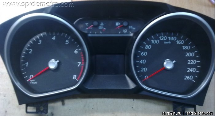

витальмонс Опубликовано 25 марта, 2010 Поделиться Опубликовано 25 марта, 2010 Привет парни , кто делал Mondeo 2007 , какой проц , как снимается приборка , надо ли разбирать панель ? Ссылка на комментарий Поделиться на другие сайты Поделиться

витальмонс Опубликовано 25 марта, 2010 Автор Поделиться Опубликовано 25 марта, 2010 с твоим номером MC9S12H256 C зади 6 отверстий под разъём , где что не пойму , киньте фотку подключения , сам не могу фото прилепить . Ссылка на комментарий Поделиться на другие сайты Поделиться
dim3075 Опубликовано 25 марта, 2010 Поделиться Опубликовано 25 марта, 2010 C зади 6 отверстий под разъём , где что не пойму , киньте фотку подключения , сам не могу фото прилепить . точки те же? что и в твоем Focus2? даже и проц такой же 9S12H256 112 пин ! 39-шина ,40 ресет а +5 и корпус сам определиш! >ZVUK> 24С16 стоит в щитка со встроенным 6-7 дюйм.монитором! Ссылка на комментарий Поделиться на другие сайты Поделиться
kossiopey Опубликовано 25 марта, 2010 Поделиться Опубликовано 25 марта, 2010 (изменено) Изменено 25 марта, 2010 пользователем kossiopey Ссылка на комментарий Поделиться на другие сайты Поделиться

rostov Опубликовано 12 августа, 2010 Поделиться Опубликовано 12 августа, 2010 Добрый вечер.Направте меня в нужное направление,подключил панель как выше на картино,упа пишет по соединению reset -0.97V bad. Ссылка на комментарий Поделиться на другие сайты Поделиться
rostov Опубликовано 12 августа, 2010 Поделиться Опубликовано 12 августа, 2010 Добрый вечер.Направте меня в нужное направление,подключил панель как выше на картино,упа пишет по соединению reset -0.97V bad. Подключался щупами.Доска первая такая, прошу не пинать. Ссылка на комментарий Поделиться на другие сайты Поделиться
