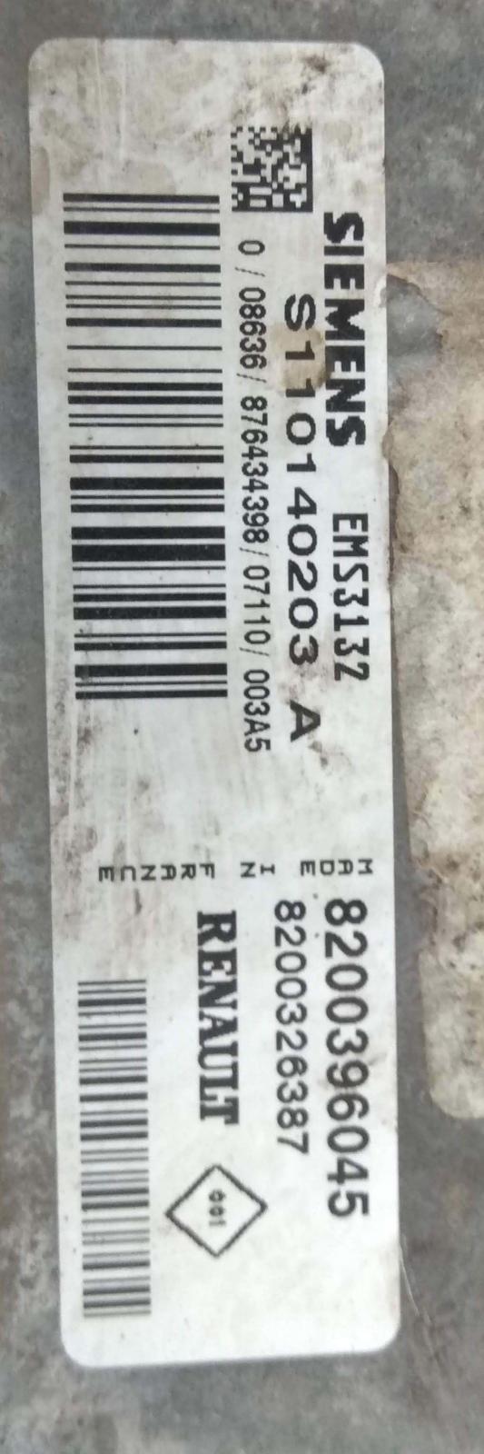

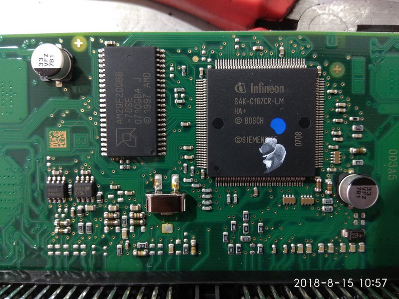

алексеев алексей Опубликовано 15 августа, 2018 Поделиться Опубликовано 15 августа, 2018 доброго времени суток. рено кангу с ems3132 периодически не видит ключ. ключа 2 оба рабочие, если не видит то сразу оба. кольцо вокруг замка менял на заведомо исправное - не помогло. блок салона чтоб достать нужно снимать всю панель - гемор ещё тот, да и не факт что проблема непосредственно в нем. владелец уже замучелся с машиной и готов к удалению имобилайзера. ems3132 имеет пустой 58 пин. я так понимаю система имобилайзера работает по can шине. есть галетта, есть кесс, есть программатор с переходником для считывания фулфлеша из микросхемы. думаю искать прошивку без иммо,так как не могу в Омске найти эмулятор работающий по can шине. на заказ очень долго. подскажите к кому обратиться за прошивкой без иммо? забыл добавить. кангу.zip Ссылка на комментарий Поделиться на другие сайты Поделиться

сергеууу Опубликовано 16 августа, 2018 Поделиться Опубликовано 16 августа, 2018 вова020 добрейшей души! в программе immoDec3 есть эта флеш M29F200 Ссылка на комментарий Поделиться на другие сайты Поделиться

aka4 Опубликовано 16 августа, 2018 Поделиться Опубликовано 16 августа, 2018 вова020 добрейшей души! в программе immoDec3 есть эта флеш M29F200 Не поможет эта программа)))))) Но решение есть,без эммуля,заменой пары байт всего,многие знают каких,а кто не знает,тому и не надо знать. Ссылка на комментарий Поделиться на другие сайты Поделиться

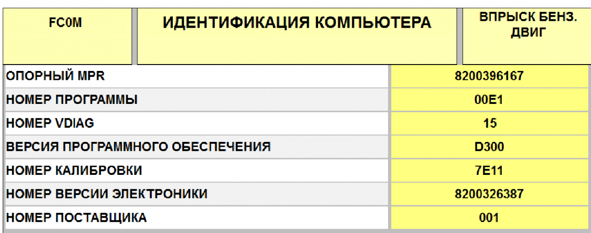

алексеев алексей Опубликовано 17 августа, 2018 Автор Поделиться Опубликовано 17 августа, 2018 откликнулись несколько добрых людей, прислали прошивки, огромное вам спасибо!!! но результата пока нету. для понимания что тпроисходит с иммо в данный момент есть лампочка иммо на щитке, есть клип показывающий статус иммобилайзера, и самый важный - запускается ли двигатель. мне прислали ребята несколько прошивок с разным способом заливки - для заливки через программатор, для заливки в бут режиме и калибровки 32 кб и кесом заливал и ктагом и галеттой и программатором. после заливки любым из перечиленных способов с отключенным блоком имобилайзера пробую, не запускается, с подключенным блоком иммобилайзера и оключенной антеной иммо пробую - не запускается, с антеной подключенной и отсутствием чипа в ключе - тоже не запускается. иммо быстро мигает- тоесь иммо активен и двигатель не запускается, делаю несколько попыток с интервалами как положенно для самопрописки с каждымиз вариантов прошивки но иммо сам не прписывается. если ключик родной приложить и повторно запустить то двигатель запускается. тоесть прошива рабочая, подходит к этому эбу но она не иммо офф, и без ключа не пашет. все три прошивки от разных людей, и все пишут что прошивки 100 раз проверенные. а в моём случае не работают. этот эбу с кан шиной, думаю это и является мешающим фактором канга 2006 года 1.4, 8 клапанный мотор. занимаюсь только реношками, и такие эбу с кан шиной видел 3 раза всего причём один из них сириус 34. а простых с присутствующим 58 пином пруд пруди. на них наверное эти прошивки и будут работать 100 процентов. может есть у кого ни будь мысли по этому поводу. уже неделю мучаюсь с ней. Ссылка на комментарий Поделиться на другие сайты Поделиться
