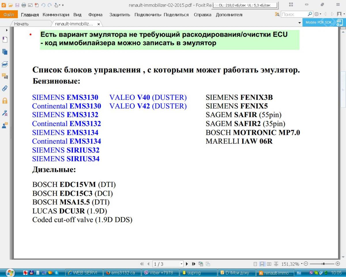

алексеев алексей Опубликовано 21 августа, 2018 Автор Поделиться Опубликовано 21 августа, 2018 в общем залил туда стоковую прошивку и отправил, заказал эмулятор, как придет поставлю. спасибо всем кто откликнулся. Ссылка на комментарий Поделиться на другие сайты Поделиться
