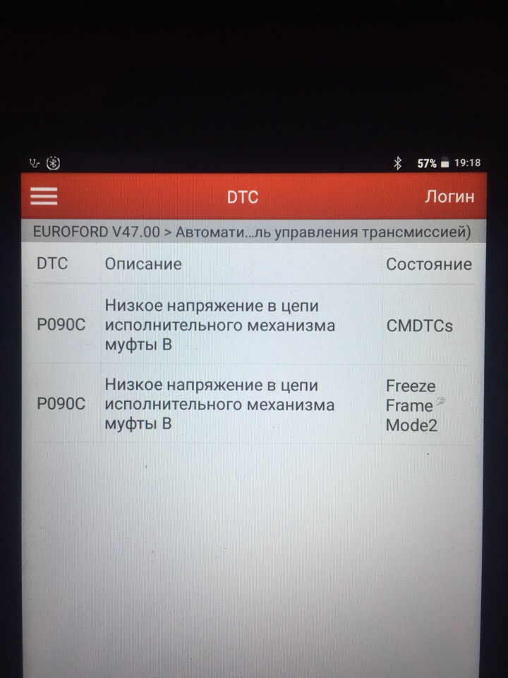

Veseljkeee Опубликовано 17 августа, 2018 Поделиться Опубликовано 17 августа, 2018 Всем привет! Имеем машинку Ford Focus 3 1.6 на роботе. Жалобы: нет задней передачи, sport-режим не работает. Ручной режим переключения тоже не работает. На D вперед едет непонятно как, как-будто скоростя вылетают. Диагностика показывает ошибку: Р090С - Низкое напряжение в цепи муфты B. Ошибка висит в блоке ТСМ. Подскажите, кто сталкивался с этим? Гуглил данную тему - нужно менять блок ТСМ. Действительно ли поможет только замена ТСМ? Если да, то новый блок чем можно прописать? Имею только Launch x431 pro и Forscan. Можно ли новый ТСМ блок ими прописать? Ссылка на комментарий Поделиться на другие сайты Поделиться
Slavik k Опубликовано 17 августа, 2018 Поделиться Опубликовано 17 августа, 2018 (изменено) нет , с вашим оборуованием новый тсм не запустить Изменено 17 августа, 2018 пользователем Slavik k Ссылка на комментарий Поделиться на другие сайты Поделиться
Veseljkeee Опубликовано 17 августа, 2018 Автор Поделиться Опубликовано 17 августа, 2018 нет , с вашим оборуованием новый тсм не запустить А какое оборудование нужно? Ссылка на комментарий Поделиться на другие сайты Поделиться
Slavik k Опубликовано 17 августа, 2018 Поделиться Опубликовано 17 августа, 2018 записать прошивку в новый , " пустой" тсм Ссылка на комментарий Поделиться на другие сайты Поделиться
Veseljkeee Опубликовано 17 августа, 2018 Автор Поделиться Опубликовано 17 августа, 2018 записать прошивку в новый , " пустой" тсм Это я понял. А каким оборудованием это лучше сделать? Ссылка на комментарий Поделиться на другие сайты Поделиться
Slavik k Опубликовано 17 августа, 2018 Поделиться Опубликовано 17 августа, 2018 вас в "гугле" забанили ? или только все готовое ? на форуме это все обсуждалось и не раз Ссылка на комментарий Поделиться на другие сайты Поделиться
Veseljkeee Опубликовано 17 августа, 2018 Автор Поделиться Опубликовано 17 августа, 2018 вас в "гугле" забанили ? или только все готовое ? на форуме это все обсуждалось и не раз Да permament ban дали в гугле. Извиняйте. Тему можно закрыть. Ссылка на комментарий Поделиться на другие сайты Поделиться
Костян1986 Опубликовано 28 августа, 2018 Поделиться Опубликовано 28 августа, 2018 Машина под отзыв завода попадает? (какой год ) со сканером проблему не решишь . Ссылка на комментарий Поделиться на другие сайты Поделиться
