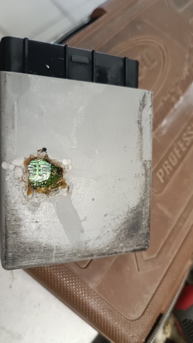

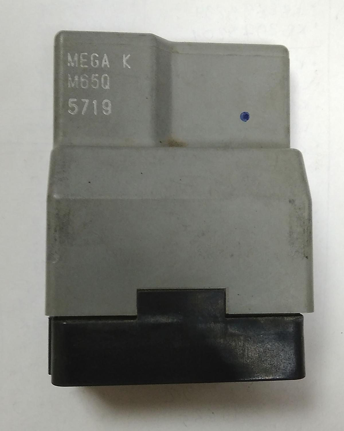

guam Опубликовано 11 июля, 2022 Поделиться Опубликовано 11 июля, 2022 Подниму тему, подскажите где расположен еепром в этом блоке?Такой же Мот достался в работу по утере. Ссылка на комментарий Поделиться на другие сайты Поделиться
guam Опубликовано 12 июля, 2022 Поделиться Опубликовано 12 июля, 2022 Ссылка на комментарий Поделиться на другие сайты Поделиться
