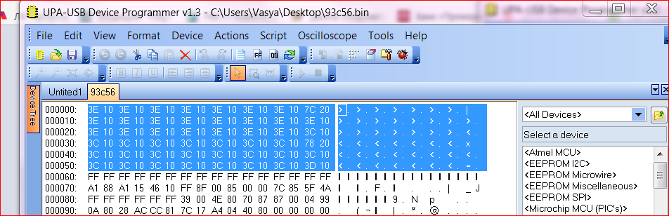

serrgun Опубликовано 18 августа, 2018 Поделиться Опубликовано 18 августа, 2018 Доброго дня . разыскиваю дамп для панели Yazaki MR951 378-520 mitsubishi pajero3 2006 дизель 93c56 .Дамп прочитан омегой с верификацией . Просьба посмотреть - правильно считан или нет. мои кальки не прочитали правильный пробег. там 240000 , а кальк определяет 199000. при записи памяти появилась ошибка записи. стер - потом записалась. Итог - панель умерла.питание есть 5V , на кварце около 2,5V , синусоида на кварце есть. на снятой плате ничего не греется. подозреваю что дамп прочитан с ошибками. пробовал дампы от других панелей - не работает. 93c56.bin Ссылка на комментарий Поделиться на другие сайты Поделиться

serrgun Опубликовано 18 августа, 2018 Автор Поделиться Опубликовано 18 августа, 2018 у меня тоже рисует - ок. Значения в байтах 0E 0F 3E 3F меня настораживают . может прочиталось с ошибками. Поэтому хотелось бы найти проверенный дамп от такой панели. Ссылка на комментарий Поделиться на другие сайты Поделиться

desufa Опубликовано 18 августа, 2018 Поделиться Опубликовано 18 августа, 2018 Битность чтения какая была? Ссылка на комментарий Поделиться на другие сайты Поделиться
serrgun Опубликовано 18 августа, 2018 Автор Поделиться Опубликовано 18 августа, 2018 8 бит Ссылка на комментарий Поделиться на другие сайты Поделиться
desufa Опубликовано 18 августа, 2018 Поделиться Опубликовано 18 августа, 2018 Вот и ответ кривых ручек. Ссылка на комментарий Поделиться на другие сайты Поделиться
