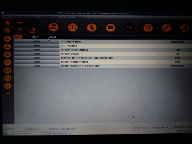

marchcat Опубликовано 22 августа, 2018 Автор Поделиться Опубликовано 22 августа, 2018 подключил Clip ( v159 ) . пишет блок не распознан и работает только перепрограммирование он-лайн (( Ссылка на комментарий Поделиться на другие сайты Поделиться
marchcat Опубликовано 22 августа, 2018 Автор Поделиться Опубликовано 22 августа, 2018 Обновил до 172 версии то же самое Ссылка на комментарий Поделиться на другие сайты Поделиться

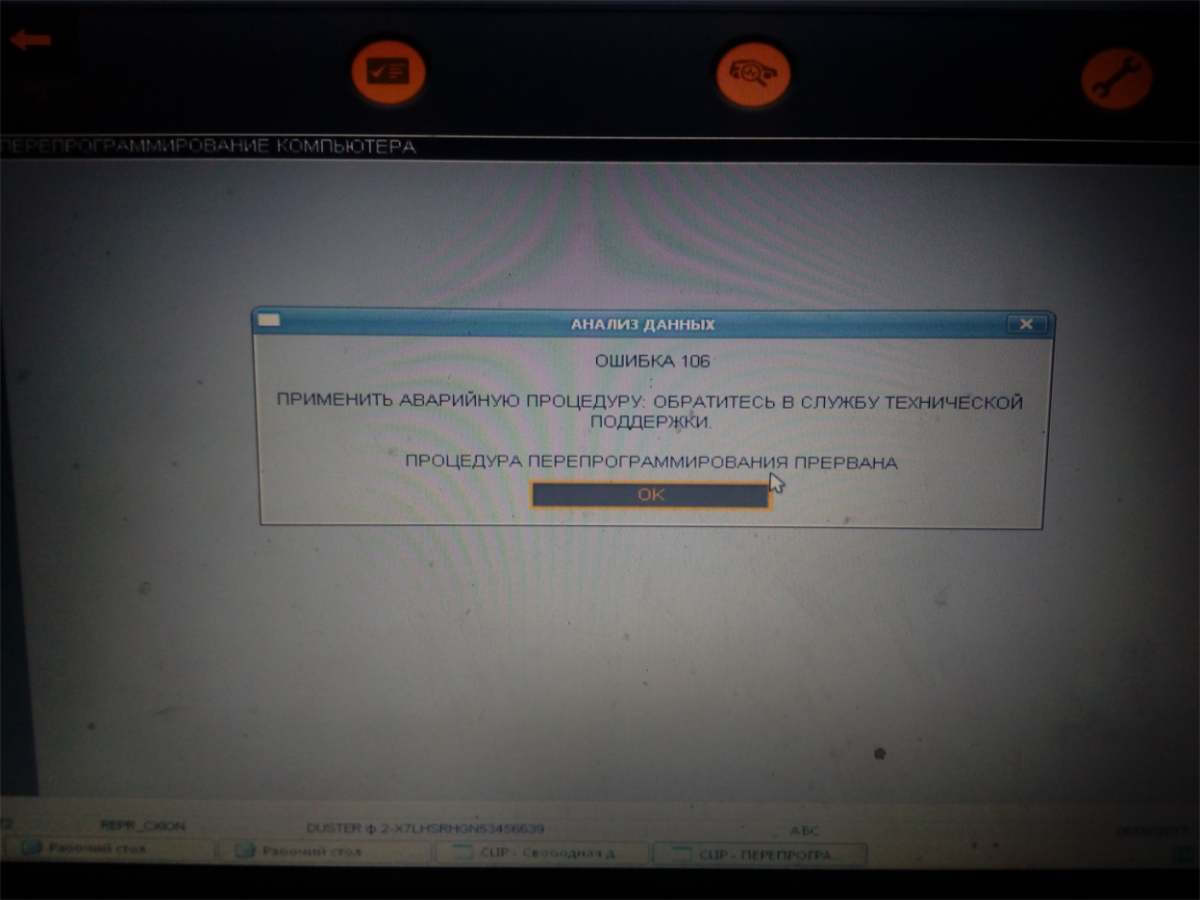

marchcat Опубликовано 23 августа, 2018 Автор Поделиться Опубликовано 23 августа, 2018 поставил reprog v160 .Выдает ошибку 160 Ссылка на комментарий Поделиться на другие сайты Поделиться
Divan Опубликовано 23 августа, 2018 Поделиться Опубликовано 23 августа, 2018 Вы уж определитесь что вы хотите, репрог или вин сменить. Ссылка на комментарий Поделиться на другие сайты Поделиться
marchcat Опубликовано 23 августа, 2018 Автор Поделиться Опубликовано 23 августа, 2018 Тут из одного вытекает другое . новый блок не распознается . хотя цифра в цифру . Canclip предлагает только репрог . А в ddt4all нету таких блоков ( X7L) Походу все в проце (( Вот дампы EEprom : Duster2_abs_95320.bin Duster2_abs_95320_new.bin Ссылка на комментарий Поделиться на другие сайты Поделиться

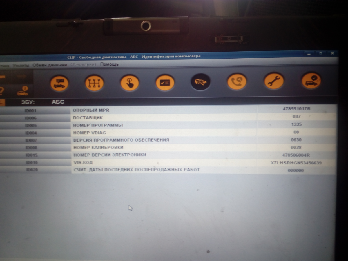

marchcat Опубликовано 23 августа, 2018 Автор Поделиться Опубликовано 23 августа, 2018 Вот данные со старого блока Ссылка на комментарий Поделиться на другие сайты Поделиться
Divan Опубликовано 23 августа, 2018 Поделиться Опубликовано 23 августа, 2018 Понял, блок новый. Тогда сначала репрог клипом. Не получается - к официалам. Ссылка на комментарий Поделиться на другие сайты Поделиться
