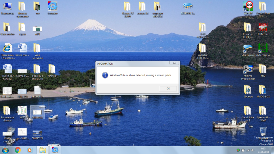

Здравствуйте!Выручайте купил Галету 54 у китайцев ,не могу установить ,все делаю как по видео которое китайцы на диске приложили,драйвер стал исключительно в диспечере файлов есть,программа тоже установилась перенес приложенные DDL-ки,сделал совместимость с ПАК-3,запускаю щелкает реле в программаторе и выскакивает запись windows vista or above detected making a second patch,нажимаю ок еще некоторое время думает ,потом щелчок и все программа не запускается,подскажите что не так?
Ясно,но в программе не было патча,попробую установить!У мкня Windows 7 32бит

доброе время суток, похожая проблема, только у меня на вин 7 стало, но запускаеться через раз и менят постоянно после запуска дату и время. что делаю не так?
Да всё так, 0386 на вин7 так и работает, с откатом даты и патчем. Хотите безпроблемного запуска - обновляйте галю до 0475. А ТС надо правильный ftdi dll в систем32 положить.
