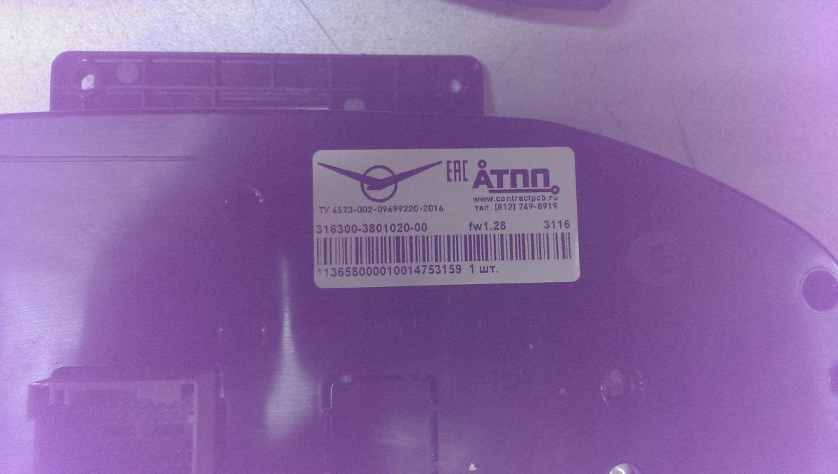

549549roma Опубликовано 9 марта, 2019 Поделиться Опубликовано 9 марта, 2019 Добрый на такую панель дампа нету 316300-3801020-20 Ссылка на комментарий Поделиться на другие сайты Поделиться
str Опубликовано 10 марта, 2019 Поделиться Опубликовано 10 марта, 2019 Добрый на такую панель дампа нету 316300-3801020-20 Что то не помню такую комбинацию приборов. Какого года выпуска и какая модель УАЗа? Ссылка на комментарий Поделиться на другие сайты Поделиться
str Опубликовано 11 марта, 2019 Поделиться Опубликовано 11 марта, 2019 Не хочу мусорить в этой теме. 549549roma у нас на продаже стоит около 40-50 Патриотов и Профи, на ремонте около 15(таких же). Если фуджик не под защитой, дамп я бы тебе выложил. Ссылка на комментарий Поделиться на другие сайты Поделиться

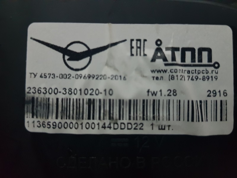

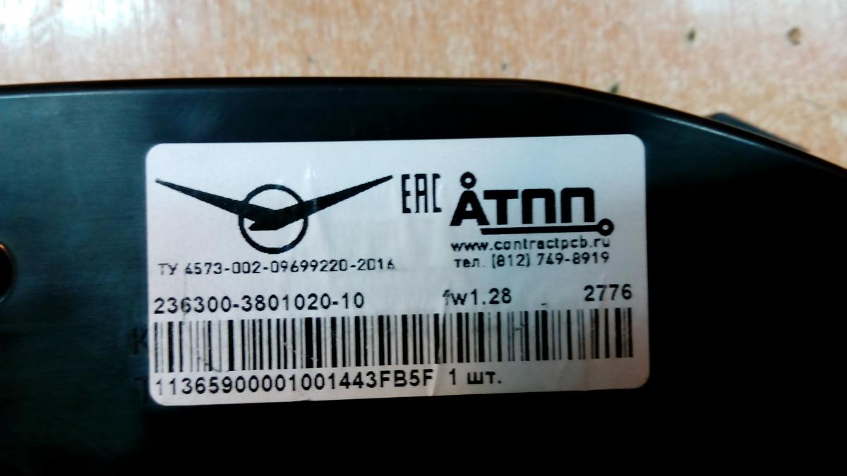

AndreyMax Опубликовано 11 марта, 2019 Поделиться Опубликовано 11 марта, 2019 наверно речь идет про эти 236300 3801020-20 MB96F693 fw1.34 316300 3801020-20 MB96F693 fw 1.34 то же бы не отказался от дампов Ссылка на комментарий Поделиться на другие сайты Поделиться
AutoKeyMaster Опубликовано 11 марта, 2019 Поделиться Опубликовано 11 марта, 2019 316300-3801020 читал кто-нибудь?Патрик 17года Если есть у кого,поделитесь Ссылка на комментарий Поделиться на другие сайты Поделиться
str Опубликовано 12 марта, 2019 Поделиться Опубликовано 12 марта, 2019 316300-3801020 читал кто-нибудь?Патрик 17года Если есть у кого,поделитесь Единственный не защищенный дамп имеет глюк по мгновенному расходу все остальное норм. наверно речь идет про эти 236300 3801020-20 MB96F693 fw1.34 316300 3801020-20 MB96F693 fw 1.34 то же бы не отказался от дампов Андрей я вам и Алексею все что сливал отправлял почтой. В субботу или воскресение посмотрю есть такие комбинации приборов если есть попробую слить 15км.bin Ссылка на комментарий Поделиться на другие сайты Поделиться
AndreyMax Опубликовано 12 марта, 2019 Поделиться Опубликовано 12 марта, 2019 fw1.28 есть такая в базе нужна fw1.34 Ссылка на комментарий Поделиться на другие сайты Поделиться
