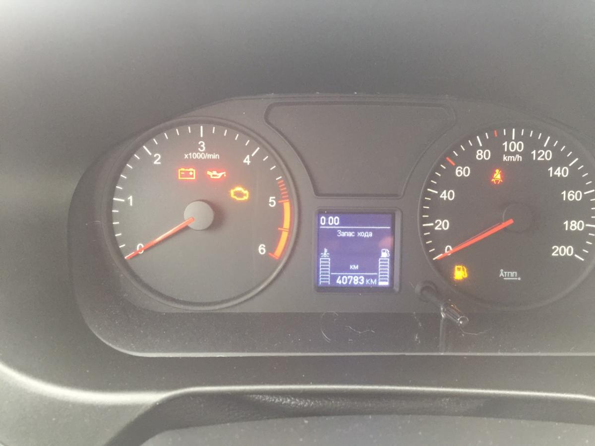

str Опубликовано 25 марта, 2019 Поделиться Опубликовано 25 марта, 2019 (изменено) В 23.03.2019 в 04:33, phantom сказал: секрета нет и не было для тех кто следит за темой. и имеет оборудование. Штирлиц прикусил кончик "языка". Только после этого "язык" выложил все. Ладно это шутка. Вообщем искомая 316300-3801020-20 комбинация приборов стоит на УАЗах профи исключительно редко устанавливалась на Патриотах комплектации "Классик". Все "профи" которые я обследовал стоит версия 1.38(2018 год под защитой). Те кто в теме и кому интересно найти версию 1.28 или 1.34(конец 2016 начало 2017 годов теоретически АМпрог должен взять)прилагаю фото дисплея по ней можно ориентироваться(прислал sern43). Теперь расскажу как быстро проверить версию КП и ПО не снимая КП. Отключаете АКБ(+или- не имеет значение) один человек нажимает кнопку на комбинации приборов второй подключает клемму АКБ и на дисплее все нарисовано. Изменено 25 марта, 2019 пользователем str Ссылка на комментарий Поделиться на другие сайты Поделиться
