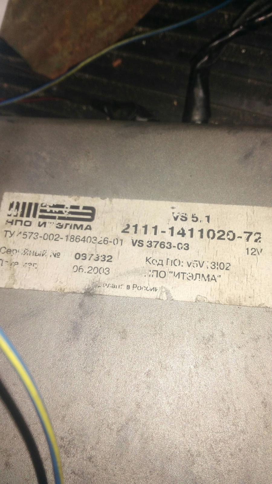

Проблему решил ? Авто приехало или притащили ? VS  2 апаратки имеют ....Какая прошивка стоит  ? И что на шильдике написанно.

Но шильдика 2 мы не видем ...

как тебе помочь ??? Ну шильдики ладно , а что залито ??? иденты где ??? извини   без сканера  поможет только опыт и .. загрузчик .
