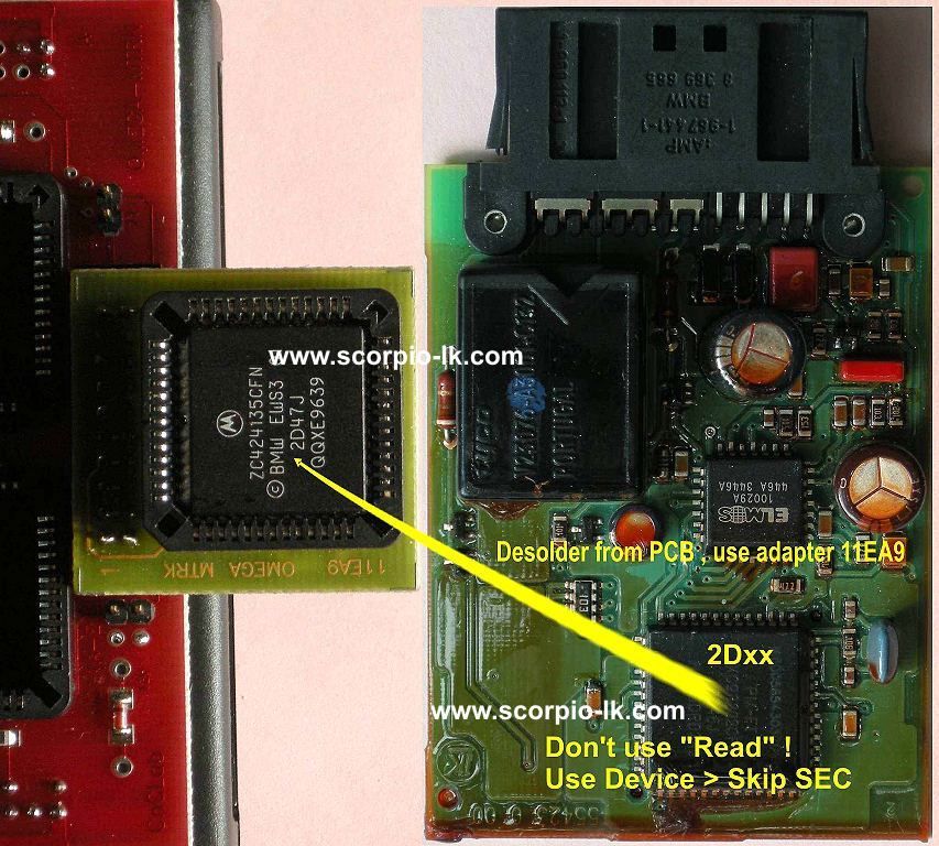

Lexa191 Опубликовано 27 августа, 2018 Поделиться Опубликовано 27 августа, 2018 в этом моторнике нету флеши 29f200. это МЕ5.2 Я взял eeprom который мне дал launcer залил его в свой камень и впоял его в ews3 свежее, который был с камнем 0d46. затем тангой положил pcf и тишина, стартером не крутит. "В блоке управления Bosch ME5.2.1 код ISN находится во Flash 29F200B Flash необходимо читать программатором .. чтение блока с помощью Galleto CMD или ещё чем то не допускается.(для тех кто в танке….чтение только с программатором)" - цитата из описания к прибору! Не вводите людей в заблуждение если не в теме. Ссылка на комментарий Поделиться на другие сайты Поделиться

новичек 12 Опубликовано 29 августа, 2018 Автор Поделиться Опубликовано 29 августа, 2018 Машину завел, тему можно закрыть. Что то с камнем, я его заменил, залил eeprom который вы мне предоставили, вписал вин, ish, pcf и все. Всех принявших участие, благодарю! Ссылка на комментарий Поделиться на другие сайты Поделиться
duzi Опубликовано 29 августа, 2018 Поделиться Опубликовано 29 августа, 2018 камень 2D47J? или в 0D46J залил Ссылка на комментарий Поделиться на другие сайты Поделиться
новичек 12 Опубликовано 30 августа, 2018 Автор Поделиться Опубликовано 30 августа, 2018 2D46J Ссылка на комментарий Поделиться на другие сайты Поделиться

MASTER CLASS Опубликовано 31 августа, 2018 Поделиться Опубликовано 31 августа, 2018 2D46J В EWS нет такой маски. Ссылка на комментарий Поделиться на другие сайты Поделиться
Slavik k Опубликовано 31 августа, 2018 Поделиться Опубликовано 31 августа, 2018 попадаются как и 1D47J Ссылка на комментарий Поделиться на другие сайты Поделиться
duzi Опубликовано 31 августа, 2018 Поделиться Опубликовано 31 августа, 2018 (изменено) del.. Изменено 31 августа, 2018 пользователем duzi Ссылка на комментарий Поделиться на другие сайты Поделиться
новичек 12 Опубликовано 2 сентября, 2018 Автор Поделиться Опубликовано 2 сентября, 2018 Прошу прощения, 0D46J Ссылка на комментарий Поделиться на другие сайты Поделиться
