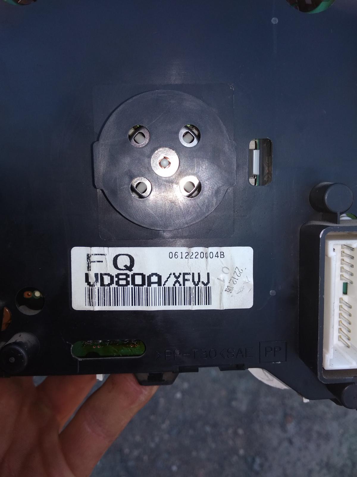

student26rus Опубликовано 28 августа, 2018 Поделиться Опубликовано 28 августа, 2018 Привет парни, нужен дамп на щиток ниссан патрол 2007 щиток VD80A/XFVJ. Читал внутрисхемно USB UPA и забыл выстовить вольтаж 3.3 пробег постал какой нужно, но стрелка спидометра стала на 20 кмч, дамп прилагаю, если интерестно Ссылка на комментарий Поделиться на другие сайты Поделиться

student26rus Опубликовано 28 августа, 2018 Автор Поделиться Опубликовано 28 августа, 2018 Фото щитка Ссылка на комментарий Поделиться на другие сайты Поделиться
lexhukcha11 Опубликовано 28 августа, 2018 Поделиться Опубликовано 28 августа, 2018 А накладка не отклеилась??? Ссылка на комментарий Поделиться на другие сайты Поделиться
student26rus Опубликовано 29 августа, 2018 Автор Поделиться Опубликовано 29 августа, 2018 А накладка не отклеилась???Какая накладка, пробовал дамп с другого Ниссан Патрол при зажигании все стрелки стали по нулям, но на дисплее пропал пробег. Ссылка на комментарий Поделиться на другие сайты Поделиться
student26rus Опубликовано 29 августа, 2018 Автор Поделиться Опубликовано 29 августа, 2018 Все получилось, подобрал Ссылка на комментарий Поделиться на другие сайты Поделиться
