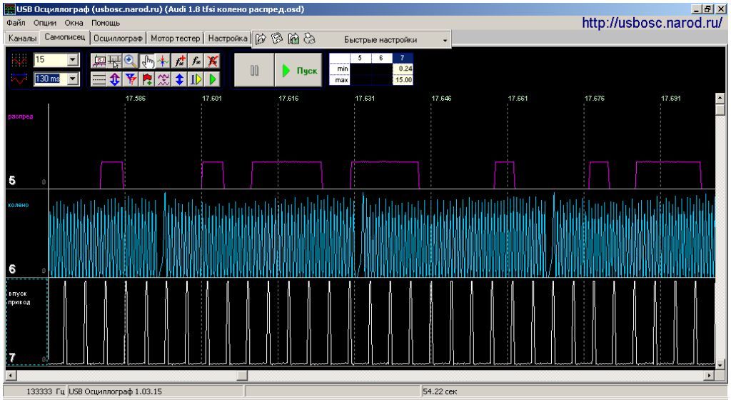

Морозов 1 Опубликовано 28 августа, 2018 Поделиться Опубликовано 28 августа, 2018 Приехали проверить датчики виноватые или что то с газораспределительным механизмом.Ошибки считал сканером р000А00 ряд1.впуск.клап.рег.фаз газораспределения происх.сликом медленно. р034100 датчик положения распредвала.датчик G40 недостоверный сигнал. р001600 ряд1датчик пол.распредвала-G40/датчик пол.коленвала-G28 несоответствие сигналов. Жалуются на плохой запуск.Снял осцилограму В итернете нашёл с такого же двигателя просьба может мне дать пояснения и я склоняюсь что это авто надо к мотористам вот что я нашёл Извините вложениями не умею пользоваться верхняя осциллограмма которую снял с авто нижняя это нашёл в интернете audi (1).pdfПолучение информации... Ссылка на комментарий Поделиться на другие сайты Поделиться
serge1234 Опубликовано 25 октября, 2018 Поделиться Опубликовано 25 октября, 2018 какой мотор? Ссылка на комментарий Поделиться на другие сайты Поделиться
