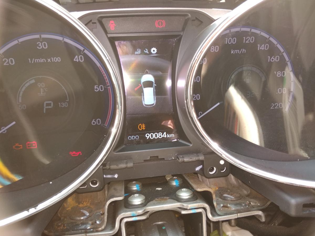

student26rus Опубликовано 30 августа, 2018 Опубликовано 30 августа, 2018 Парни, подскажите, сделал пробег, поставил щиток загорелась индикация задних противотуманок, авто приехало без заднего бампера, но на дисплее ничего не горело. Разве дамп отвечает за эту индикацию.

student26rus Опубликовано 30 августа, 2018 Автор Опубликовано 30 августа, 2018 Завтра на работу заскочу скину Но я пробовал другие дампы с ix 35 лампа так и не потухла Авто 2015, в заголовке описался

student26rus Опубликовано 31 августа, 2018 Автор Опубликовано 31 августа, 2018 В 31.08.2018 в 08:01, pector сказал: А тестер в руки взять? Религия не позволяет? тестор позваляет религия:) если бы он был на это авто. В 31.08.2018 в 07:22, 1avtopilot сказал: Без второго смысл на него смотреть?! Еще варианты, нажать кнопку включения/выключения туманок или подключить туманки. Было выключено и неисправность не определялась. поставили бампер, туманки парктроники, все работает как надо. на столе подавал питание, горит индикация, дампы с разных трех ix35 ставил, горит туманка. включено зажигание Возможно ли обновить прошивку приборки?
1avtopilot Опубликовано 31 августа, 2018 Опубликовано 31 августа, 2018 В 31.08.2018 в 08:39, student26rus сказал: дампы с разных трех ix35 ставил А родной не пробовал?
student26rus Опубликовано 31 августа, 2018 Автор Опубликовано 31 августа, 2018 И Родной пробывал, не помогло
1avtopilot Опубликовано 31 августа, 2018 Опубликовано 31 августа, 2018 В 30.08.2018 в 18:03, student26rus сказал: Разве дамп отвечает за эту индикацию. В 31.08.2018 в 08:57, student26rus сказал: И Родной пробывал, не помогло Сам и ответил! Ошибки смотри.

student26rus Опубликовано 31 августа, 2018 Автор Опубликовано 31 августа, 2018 (изменено) Ошибка в самом щитке, вот и спрашиваю как исправить, а заклеить изолентой или зарисовать не хочется Изменено 31 августа, 2018 пользователем student26rus

alexnb5 Опубликовано 1 сентября, 2018 Опубликовано 1 сентября, 2018 Диагносты с большой долей вероятности щиток отпишут, "статика" скорее всего сделала своё дело . Был солярис с "самогорящими" лампами зарядки и еще чего-то точно не помню, замена приборки решила проблему. Посмотри внимательно на плату может "опорник" сдул или где олово попало.
student26rus Опубликовано 1 сентября, 2018 Автор Опубликовано 1 сентября, 2018 Рассматривал сделал чисто, без соплей Полностью не разбирал, возможно с другой стороны платы, надо посмотреть. Хотя температура и время работы минимально. Спасибо за совет поковыряю. А так как возможно и чем заклеить или замазать на дисплее индикацию?

1avtopilot Опубликовано 1 сентября, 2018 Опубликовано 1 сентября, 2018 Какая изолента! Что диагностика говорит? Там всё по CAN-у. Ошибки удали, если туманки горят. Кнопку туманок проверь, может фишка слетела.
