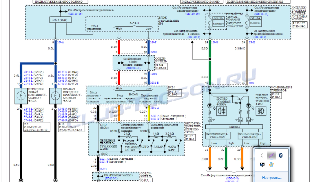

Малец84 Опубликовано 8 сентября, 2018 Поделиться Опубликовано 8 сентября, 2018 (изменено) на столе подавал питание, горит индикация Отправил клиента к диагностам, жду ответа. Индикация туманок по кан.Если на столе горит,то проблема в приборке.На столе ,никто доске не отправит сообщение,что нужно зажечь индикацию.Лампа индикации всегда под питанием 12 в,а минус дает MICOM,когда приходит соответствующее сообщение. вы далеки от этой машины или электрики авто! туманки по аналогу а не по кану!!!!! Что значит по аналогу туманки?Туманки с процессорами на этом авто не видел(как и на других),а индикация как раз по кан. Изменено 8 сентября, 2018 пользователем Малец84 Ссылка на комментарий Поделиться на другие сайты Поделиться

Малец84 Опубликовано 10 сентября, 2018 Поделиться Опубликовано 10 сентября, 2018 Я Вам писал,что не встречал туманок с процом(внутри туманки),т.к. Вы пишите,что "туманки по аналогу,а не по кану".А как еще может быть?Про индикацию,не было сказано ни слова. Вы кому-то пишите,что человек далек от машины.А сами близки?Индикация туманок по кан,вы пишите-туманки по аналогу(наверное имея ввиду индикацию),но и тут Вы не правы и пишите,что ошиблись,а может и не знали этого?Схему то я выложил,а не Вы ,и из нее ясно,как реализована индикация.Теперь можно говорить,что угодно.Забыл,запамятовал и т.д..И не надо мне говорить,что туманки включаются по команде проца.Я это знаю.Это хорошо видно по схеме,которую выложил опять же я. Ссылка на комментарий Поделиться на другие сайты Поделиться
