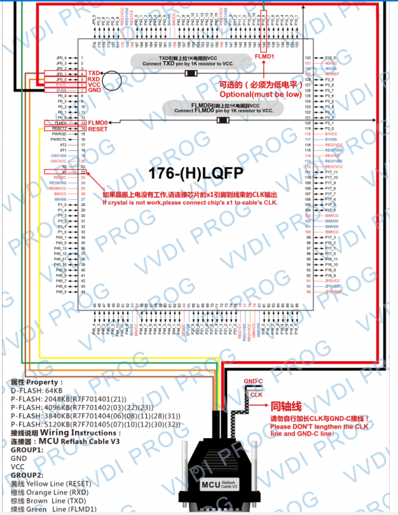

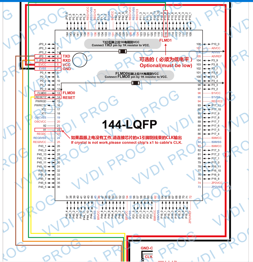

mr.robot Опубликовано 18 мая, 2021 Поделиться Опубликовано 18 мая, 2021 (распиновка) процессора R7F701406 Схема из ввди прог Ссылка на комментарий Поделиться на другие сайты Поделиться

vit-kin Опубликовано 19 мая, 2021 Поделиться Опубликовано 19 мая, 2021 ну да ладно.))) минусы вкрячивать.)подключение STool открыть чё не позволило?? там пятаки.. или именно проца ноги убить желаете? ну тогда флаг Вам..... 1 Ссылка на комментарий Поделиться на другие сайты Поделиться
stepan_v Опубликовано 19 мая, 2021 Поделиться Опубликовано 19 мая, 2021 17 часов назад, mr.robot сказал: (распиновка) процессора R7F701406 Схема из ввди прог А ничего, что вопрос про BGA272 был? Или посты набиваем? 🙂 1 Ссылка на комментарий Поделиться на другие сайты Поделиться
