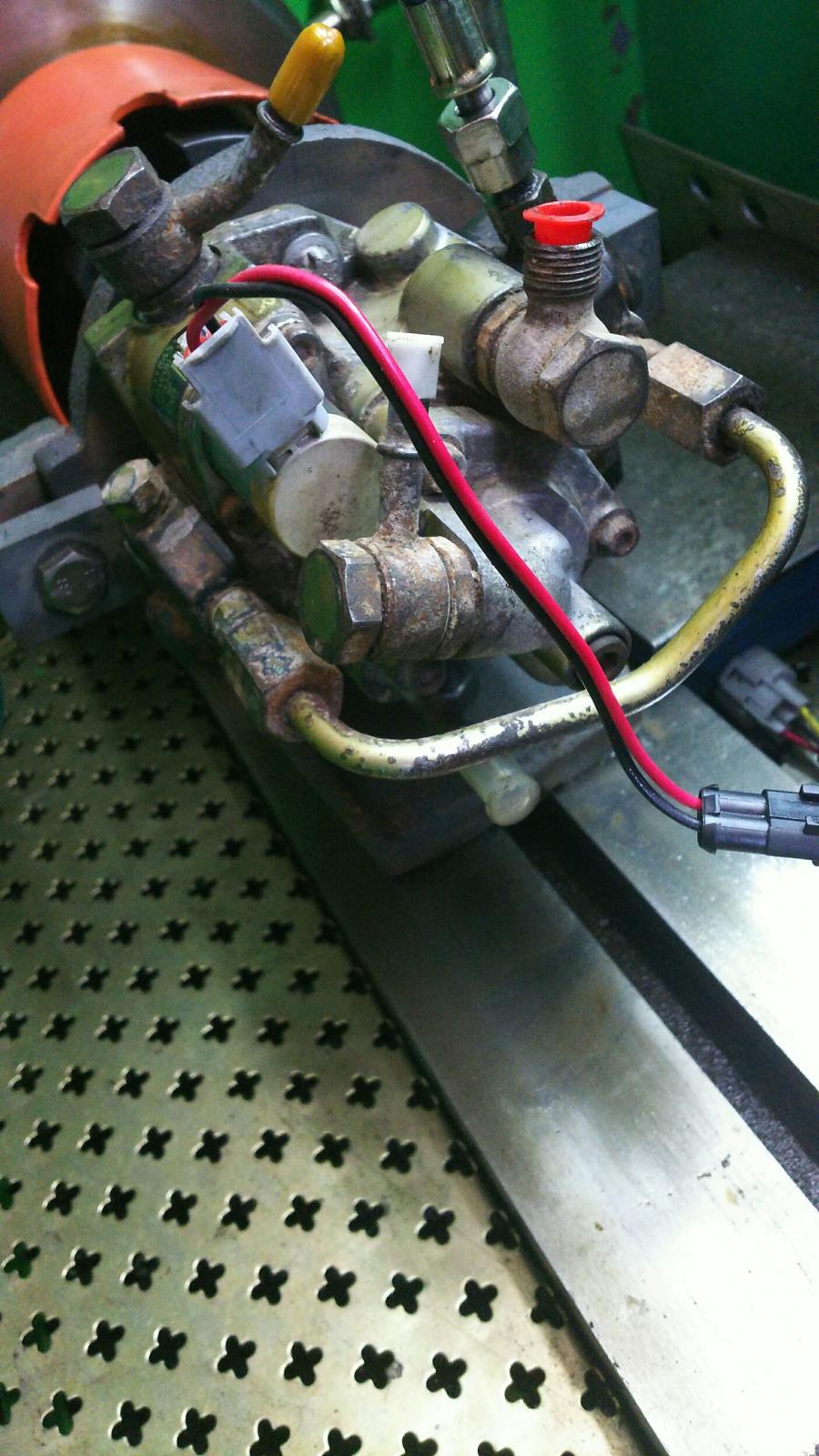

Олег Мастер Опубликовано 6 сентября, 2018 Поделиться Опубликовано 6 сентября, 2018 Всем привет из Пензы! Подскажите, кто в теме, как подключить топливопроводы к ТНВД. Пол дня рыл в инете, так и не нашел. На ТНВД помимо штуцера высокого давления , есть еще 4 разьема. На подкачивающей секции один и три на ТНВД.Машины рядом нет,посмотреть Какие куда? Ссылка на комментарий Поделиться на другие сайты Поделиться
Р-Дизель Опубликовано 6 сентября, 2018 Поделиться Опубликовано 6 сентября, 2018 (изменено) Привет! Два на фильтр, один на обратку( вроде самый первый к приводу), обратка встречается с гирляндой. И еще один подача из бака. Как то так. Изменено 6 сентября, 2018 пользователем Р-Дизель Ссылка на комментарий Поделиться на другие сайты Поделиться

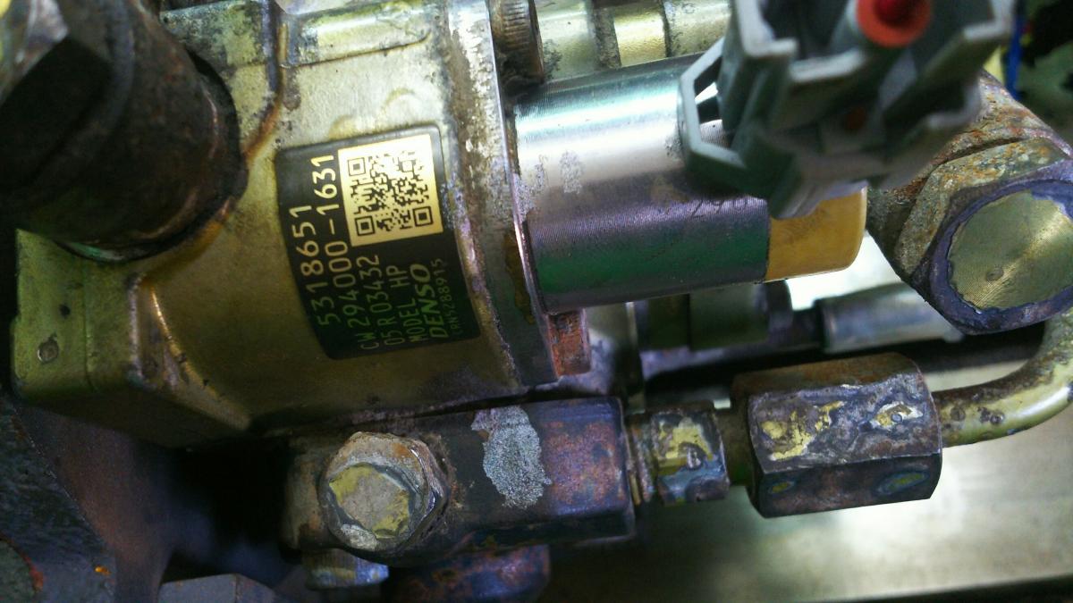

Олег Мастер Опубликовано 6 сентября, 2018 Автор Поделиться Опубликовано 6 сентября, 2018 Может так узнает кто... Ссылка на комментарий Поделиться на другие сайты Поделиться
Р-Дизель Опубликовано 7 сентября, 2018 Поделиться Опубликовано 7 сентября, 2018 красный и белый на фильтр (тонкий), желтый обратка(сойдется с гирляндой) еще один подача с бака. С грубого фильтра. Ссылка на комментарий Поделиться на другие сайты Поделиться
Олег Мастер Опубликовано 7 сентября, 2018 Автор Поделиться Опубликовано 7 сентября, 2018 Если можно , то схематично. Самый первый штуцер к нам - это вход на секцию? В фильтре тонкой нет никаких клапанов? У меня ведь нет машины рядом и фильтра тоже. Что то у меня секция по манометру не качает. Ссылка на комментарий Поделиться на другие сайты Поделиться
