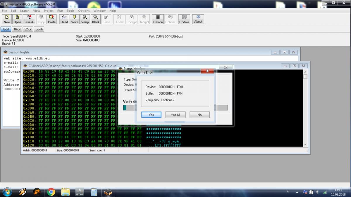

SRS777 Опубликовано 10 сентября, 2018 Поделиться Опубликовано 10 сентября, 2018 Нужна помощь! При попытке записи дампа srs на ford focus через xprog вылазит ошибка: verify error device: 0000001DH - FDH buffer: 0000001DH - FFH микросхема st 95080 Как это победить? Ссылка на комментарий Поделиться на другие сайты Поделиться

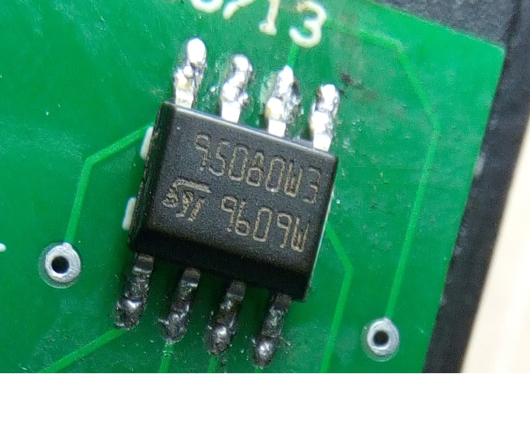

SRS777 Опубликовано 10 сентября, 2018 Автор Поделиться Опубликовано 10 сентября, 2018 выпаял из блока и впаял в eeprom adapter q018s713 не помогает Ссылка на комментарий Поделиться на другие сайты Поделиться
crez Опубликовано 10 сентября, 2018 Поделиться Опубликовано 10 сентября, 2018 Может не 95080? Ссылка на комментарий Поделиться на другие сайты Поделиться
SRS777 Опубликовано 10 сентября, 2018 Автор Поделиться Опубликовано 10 сентября, 2018 на микросхеме написано 95080w3 Ссылка на комментарий Поделиться на другие сайты Поделиться

gearbox Опубликовано 10 сентября, 2018 Поделиться Опубликовано 10 сентября, 2018 Меняй микросхему. В 10.09.2018 в 06:52, Slavik k сказал: может 35080 ? Там их никогда не было. Ссылка на комментарий Поделиться на другие сайты Поделиться
kostas Опубликовано 10 сентября, 2018 Поделиться Опубликовано 10 сентября, 2018 В 10.09.2018 в 09:49, gearbox сказал: Меняй микросхему. Или программатор. Там их никогда не было. Ссылка на комментарий Поделиться на другие сайты Поделиться
SRS777 Опубликовано 10 сентября, 2018 Автор Поделиться Опубликовано 10 сентября, 2018 Микросхема целая Ссылка на комментарий Поделиться на другие сайты Поделиться
dr.rimz Опубликовано 10 сентября, 2018 Поделиться Опубликовано 10 сентября, 2018 (изменено) Если все фф не пишется и ошибка всегда в одном и томже байте - микру в урну!! А если всегда ошибка в разных байтах - икспрог в урну. У икса может бать ошибки с флешами, но епром должен без проблем брать. По крайней мой старый 5.0 прошитый на 5.55 епром ни разу не выдавал ошибок при записи и чтении. Флеши, на пример 9s12 и т.д. с раза 2-4 пишет. 05 или 08 ни разу не запнулся Изменено 10 сентября, 2018 пользователем dr.rimz Ссылка на комментарий Поделиться на другие сайты Поделиться

SRS777 Опубликовано 12 сентября, 2018 Автор Поделиться Опубликовано 12 сентября, 2018 Микросхема работала, но была не стираемая ошибка srs - crash detected. После заливки другого дампа (он залился с verifi error) автомобиль перестал видеть блок srs Ссылка на комментарий Поделиться на другие сайты Поделиться

gearbox Опубликовано 12 сентября, 2018 Поделиться Опубликовано 12 сентября, 2018 95080 из блока srs takata тоже не смог перезаписать. Помогла замена микросхемы. Что, хпрог был виноват? Ссылка на комментарий Поделиться на другие сайты Поделиться
