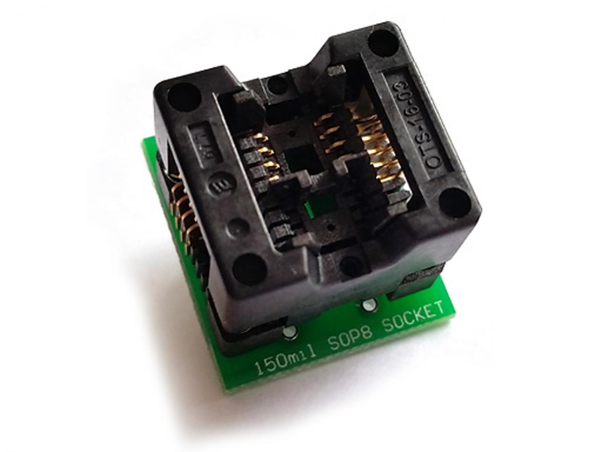

SRS777 Опубликовано 21 сентября, 2018 Автор Поделиться Опубликовано 21 сентября, 2018 А есть ли разница, какой адаптер использовать ( А4, А5, ) ? Ссылка на комментарий Поделиться на другие сайты Поделиться
dr.rimz Опубликовано 21 сентября, 2018 Поделиться Опубликовано 21 сентября, 2018 Купи и не заморачивайся Ссылка на комментарий Поделиться на другие сайты Поделиться
