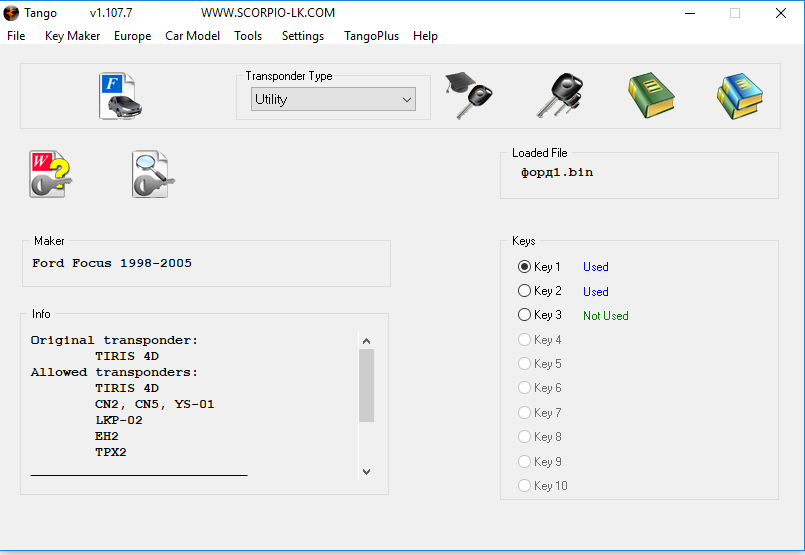

slava85 Опубликовано 11 сентября, 2018 Автор Поделиться Опубликовано 11 сентября, 2018 (изменено) +79042138787 нет у меня в китайском танго Maker форд фокус 1998-2005г. не выбирается Utility... Завтра наберу Изменено 11 сентября, 2018 пользователем slava85 Ссылка на комментарий Поделиться на другие сайты Поделиться

вова020 Опубликовано 12 сентября, 2018 Поделиться Опубликовано 12 сентября, 2018 так если у тебя не чипа нет,ни прибора которым его записать, чем тебе помочь? я у тебя несколько раз спросил ,есть специальный чип? а ты туда пытаешься запихать китайское гавно синего цвета, посмотри на фотку выше , чип стеклянный нужен ,с большой антенной внутри , и айди чипа ты нет тот суешь, чем тебе помочь то ? все и так разжевано про эти старые ведра а форд европа или юса ? ключ как нарезать будешь? Ссылка на комментарий Поделиться на другие сайты Поделиться
slava85 Опубликовано 12 сентября, 2018 Автор Поделиться Опубликовано 12 сентября, 2018 Ключ нарезал уже, разобрался что там 60 а не 63, купил TPX2 и стекляшку вообще пустую 4D60, сказали что вроде даже пустышка эта должна записаться, там не не чего ни пейджев нихрена короче Ссылка на комментарий Поделиться на другие сайты Поделиться

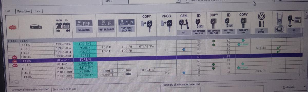

slava85 Опубликовано 12 сентября, 2018 Автор Поделиться Опубликовано 12 сентября, 2018 Без жала, ввёл в заблуждение 2005г по силке показывало что там 63 а их там в первых фокусах подходу и не было а с 2004 походу начали выпускать фокус2 Ссылка на комментарий Поделиться на другие сайты Поделиться
GadskiyPapa Опубликовано 12 сентября, 2018 Поделиться Опубликовано 12 сентября, 2018 Так по твоей таблице понятно ,что фокус 1 4д60,а во втором 63,это и без таблицы было понятно. Ссылка на комментарий Поделиться на другие сайты Поделиться
