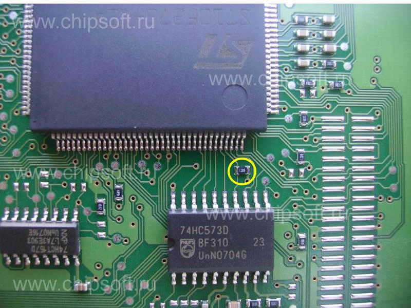

michlen Опубликовано 14 сентября, 2018 Поделиться Опубликовано 14 сентября, 2018 Плиз выручайте.перепрограммировал авто киа церато 2100г с блоком м798 и утерял сопротивление которое удалил при работе с ним кто в курсе скажите его номинал Ссылка на комментарий Поделиться на другие сайты Поделиться

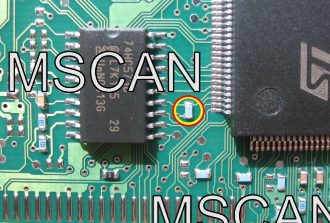

michlen Опубликовано 14 сентября, 2018 Автор Поделиться Опубликовано 14 сентября, 2018 (изменено) про один вот этот Изменено 14 сентября, 2018 пользователем michlen Ссылка на комментарий Поделиться на другие сайты Поделиться
Samara12 Опубликовано 14 сентября, 2018 Поделиться Опубликовано 14 сентября, 2018 Бин, я х/з ,что это за загрузчик такой. Но по ходу это просто перемычка и там в низк такиеже прозвони и поставь Ссылка на комментарий Поделиться на другие сайты Поделиться
Oleg Cherepanov Опубликовано 14 сентября, 2018 Поделиться Опубликовано 14 сентября, 2018 держите! 6.8ком Ссылка на комментарий Поделиться на другие сайты Поделиться
michlen Опубликовано 14 сентября, 2018 Автор Поделиться Опубликовано 14 сентября, 2018 я видел это фото но не как не мог разглядеть обозначение даже под лупой.спасибо ... Ссылка на комментарий Поделиться на другие сайты Поделиться
Oleg Cherepanov Опубликовано 14 сентября, 2018 Поделиться Опубликовано 14 сентября, 2018 Так вроде четко написано 6811. Ссылка на комментарий Поделиться на другие сайты Поделиться
michlen Опубликовано 14 сентября, 2018 Автор Поделиться Опубликовано 14 сентября, 2018 ого. у вас зрение. спасибо... Ссылка на комментарий Поделиться на другие сайты Поделиться
тас Опубликовано 15 сентября, 2018 Поделиться Опубликовано 15 сентября, 2018 резистор 6810 ом Ссылка на комментарий Поделиться на другие сайты Поделиться
